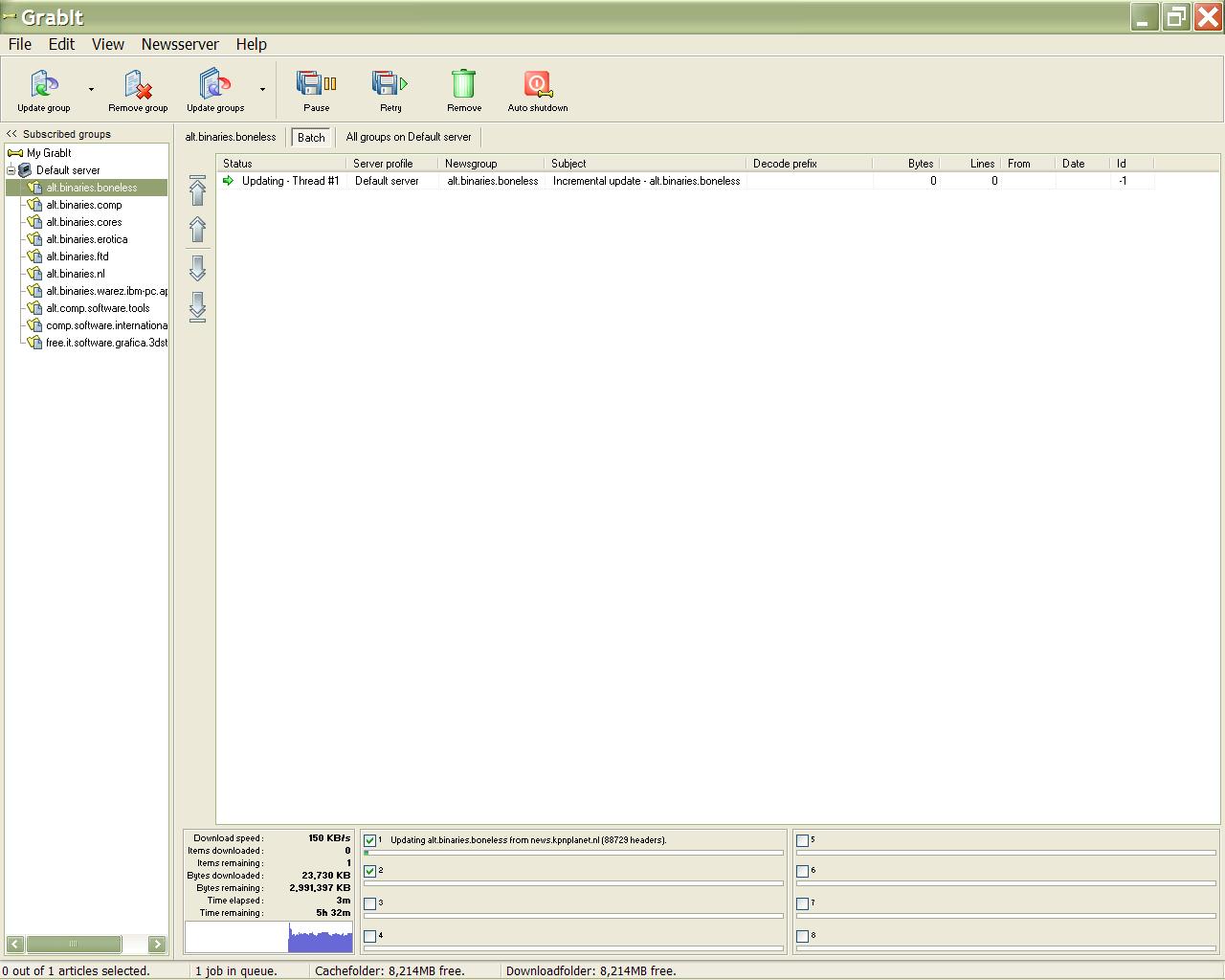

Dan heb je dus een 1,6Mb verbinding.
Hij geeft aan 160 kb/s en dat is, gezien de kleine 'b' dus bits. Maar ik vraag me af of dat ook zo is en het niet bytes (160kB/s) moet zijn.
Dan komt het neer op 160*8=1,28Mbit/s en dat is weliswaar niet het maximum, gezien de overhead is niet veel meer mogelijk. Het gedeeld door 10 ezelsbruggetje gaat ook niet helemaal op, het zweeft ergens tussen 9 en 10 in.

Bedankt voor jullie reacties. Ik snap het nog steeds niet, maar dat komt omdat ik een bejaarde digibeet ben.Ik ging er in mijn onwetendheid vanuit dat 1,5 Mb/s hetzelfde is als 1500Kb/s. En dan is max. 160Kb/s wel erg mager. Om misverstanden over kleine en grote bbbb's te voorkomen hierbij een plaatje waarop de snelheid te zien is. Allen hartelijk dank voor de reactie en groetjes.Pestvogel.

Je hebt een abonnement van 1,5 Megabit, dit is gelijk aan (ongeveer) 1500 Kilobit.
In je screenshot zijn het echter geen kilobits wat men lat zien, maar kiloBytes. Het verschil zit hem in de grote (B) of kleine (B) letter. Gaat het om kilobits is de afkorting kb, gaat het om kiloBytes, is de afkorting kB.
Het verschil tussen bits en bytes kun je zien op de pagina die alejandro postte, in één byte passsen iig 8 bits.

Citaat:
Je theoretische maximale download snelheid is 1500 kilobit/sec. Dan is een daadwerkelijke download snelheid van 160 kilobyte/sec. een prima waarde, en nauwelijks te verbeteren. Je moet ook nog rekening houden met de nodige protocol overhead.

Citaat:
Ik denk dat hij je met dat laatste kwijt is, grunnsat <img src="/forums/images/graemlins/wink.gif" alt="" />. Maar (voor de leken): Het komt er op neer dat er van dat gedeeld door 8 nog iets afgaat omdat zowel het ADSL-protocol als het internet-protocol iets van die snelheid afsnoepen. Over het algemeen wordt als ezelsbruggetje gedeeld door 10 gebruikt omdat het dan bijna altijd goed uitvalt. Meer realistisch is delen door 9 1/3.

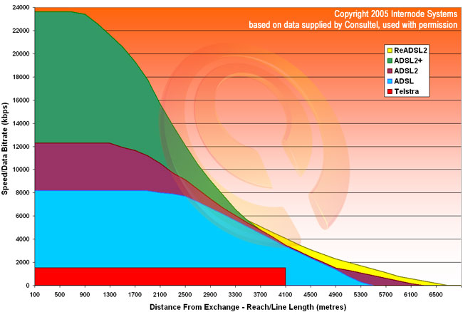

Die berekening klopt wel voor ADSL, maar bij ADSL2+ heb je ook nog de afstand tot de centrale die een hele grote rol speelt.
Per kilometer afstand ben je dan zo'n beetje een MB kwijt.

Citaat:
Uit eigen ervaring (werk en persoonlijk) weet ik dat die 9 1/3 vaak dichter in de buurt komt bij de werkelijkheid.
Afstand tot de centrale heeft niets met overhead maar met demping op de lijn te maken, dit is met ADSL precies het zelfde als met ADSL2+ overigens, al zijn de snelheden anders. Het is wel zo dat ADSL2+ na een kilometer een duikeling maakt, maar daarna loopt het redelijk gelijk met als voordeel: Hogere snelheden. 8Megabit per kilometer is echter niet helemaal reëel. Voor die eerste kilometer geld dat wel (24 -> 16) maar daarna niet helemaal meer. Dat zou namelijk betekenen dat ik op mijn afstand (2,5 km*8=20) nog maar 4Mbit zou kunnen halen, terwijl dat makkelijk 14 is. Officieel is het max. abo dat ik kan krijgen geloof ik 10Mbit, wat ook een stuk meer is.

Citaat:
Ik had het over snelheidsverlies in het algemeen en gaf de afstand als extra factor aan.
Maar het is totaal niet ter zake doende, 1,5Mbit gaat sowieso wel een behoorlijke afstand mee.
Citaat:
Volgens de bijlage gaat die lijn bij ADSL2+ als de Titanic omlaag.
Maar niet zo snel als jij vertelde, het signaal gaat tevens net zo lang mee als gewone ADSL.
