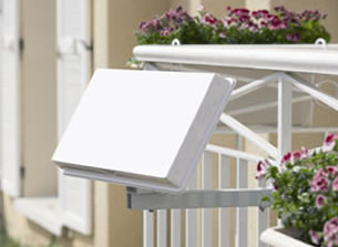

Canal+ France bied de volgende oplossing voor haar leden:
"De vlakke witte antenne is 42 cm. lang en 22cm breed en heeft een doorsnede slechts 5 cm. en de LNB (ontvangstkop) lijkt te ontbreken maar zit er geheel in verwerkt! Opvallend is dat CSF de antenne op haar website aanprijst als zijnde de ideale oplossing voor een nette en discrete installatie in de stad of om er een einde mee te maken aan de niet-esthetische schotels zoals die vaak op het platteland zichtbaar zijn."
Zie bijlage voor foto.
(bron: satplaza)

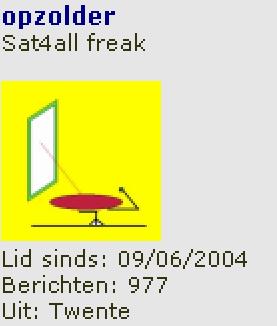

Dank u, bromtol. Mijn zoontje van zes noemde mij eens een nerd. Toen ik hem daarop uitlegde wat een nerd is, hoopte ik dat hij zijn mening zou herzien maar helaas. Ik moet bekennen, dat ik te lui geweest ben om de liggende opstelling ooit uit te proberen. (Hoe het zaakje nu staat kun je zien op de laatste foto op mijn webpagina.) Maar ik houd er wel van om uit te dragen dat het ook anders kan. Mijn tekening is overigens niet erg realistisch. Een offset-schotel moet in Nederland zo'n 40 graden overeind staan in deze opstelling. En dat pootje is natuurlijk in de praktijk niet erg stabiel...
Groeten van de zolder.

let op deze vlakke schotels zijn er in diverse uitvoeringen,de smalle zoals afgebeeld is geschikt voor 1 polarisatie(horizontaal),er is een vierkante uitvoering h/v en een zelfzoekende(geschikt voor 2 of 3 satellieten).
Zoek naar camos.
Wellicht veel goegkoper een 32 cm of een 45 cm technisat kan ook op de grond.
Voor beide situaties geld:vanaf de "schotel"naar de sateliet moet vrij zicht zijn,als deze onder een hoek van 30 graden over je balkonhek kan kijken is elke(ook de vlakke)schotel geschikt.
Berteft de camos,hier goede ervaringen mee,deze weegt niets,geschikt voor de leek op vakantie omdat deze zelfzoekend en betaalbaar is(zelfzoekende ongeveer 600 euro)de vaste zijn uiteraard goedkoper.
Betreft se technisat,deze zal ongeveer 100 euro zijn maar is net zo goed als een 90cm schotel.
