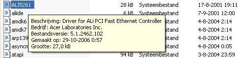

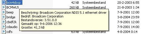

Gast Geplaatst: 29 november 2006 Geplaatst: 29 november 2006 Het komt er op neer dat je hebt: -2 werkende wlan kaarten -1 firewire aansluiting -1 modem waar je verkeerde ali netwerkdriver overheen hebt gezet. -1 ethernetkaart die niet werkt Nu moet je dus proberen de drivers van die laatste te updaten. Ook zou ik de modemdrivers deïnstalleren. Drivers updaten doe je door hem met de rechter muisknop de broadcom aan te klikken en de volgende optie te kiezen: Daarna kies de volgende optie: Hier klik je op de browseknop om de map waar de gedownloade driver staat te gaan. Als er niets veranderd is het een oudere dan of onjuiste driver. Op deze manier kun je dus niet zulke vreemde dingen doen als dat je met je modem hebt gedaan. Je kunt beide drivers die je op deze manier hebt gedownload proberen. Als het een Ali is zou er bij de hardware id's 10B9:5261 moeten staan, maar het is ook mogelijk dat het netwerkgedeelte van ALI is overgenomen door broadcom. Ali is namelijk in heeeel veel kleine stukje verdeelt die allemaal door een andere bedrijf zijn overgenomen, nadat het eerst nog gedeeltelijk ULI heeft geheten.

Gast Geplaatst: 30 november 2006 Geplaatst: 30 november 2006 dan maar weer een plaatje d'rbij (als bonus)
