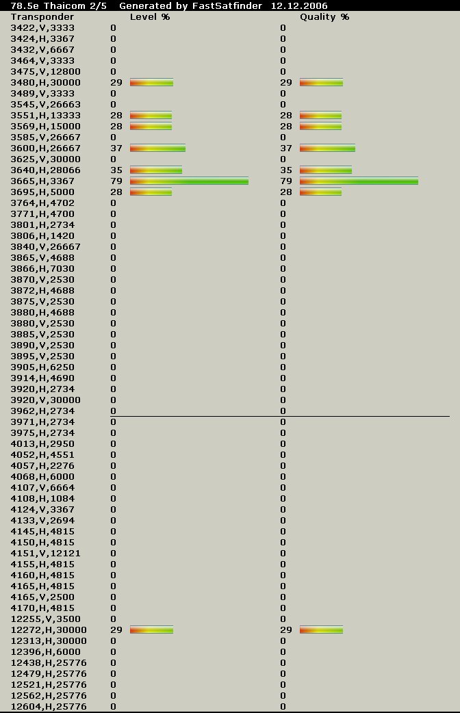

Gast Geplaatst: 12 december 2006 Geplaatst: 12 december 2006 Door middel van Fastsatfinder 2.2.0, heb ik in ieder geval signaal kunnen meten. Daarna lukte het me pas om in de verschillende programma's ook signaal te zien. Fastsatfinder geeft gemiddeld 34% op Thaicom, terwijl mijn decoder 45%-50% geeft. Ik gebruik nu de doorlus van de decoder, die geen effect heeft op de sterkte van het signaal op de decoder. Het lukt me nu om in DVB Vieuwer kanalen te scannen, maar hij pakt niet alles en na een seconde of 10, verdwijnt het beeld, maar het geluid loopt netjes door. Zo zie ik vooral GOD TV en FTV India. BVN heeft hij naamloos ergens neergezet in een "rare scan" die allemaal naamloze namen opleverde. En die doet het ook meestal niet als ik het opnieuw probeer. Toch heb ik BVN 2 keer 10 seconden gezien in DVB viewer voordat het beeld verdween. Mytheatre geeft pas 100% in het rechterblokje nadat ik eerst signaal heb gescand in FastSatFinder, anders pakt MyTheatre geen signaal op. Maar helaas geeft daarna het scannen van de transponders veel: "nothing found" en af en toe "no signal". Het lukt dus niet om beeld en geluid te krijgen in Mytheatre, terwijl ik de gegevens van BVN zoals eerder door Albert_H gegeven, wel zie staan in de transponderlijst. In ProgDVB kan ik helemaal niet scannen/testen, want ik krijg steeds de melding dat ik een geldige frequentie moet invullen en ik weet niet wat ik daar moet neerzetten. Overigens, indien ik mijn decoder uitzet (standby of power off), is er ook geen signaal op mijn Skystar2. In de bijlage een rapport van de scan op Thaicom. Update: Ik heb in DVB viewer opnieuw een scan gedaan met stapjes van 1 MHZ ipv 5. Daarmee heeft ie ook BVN als kanaal herkend in de lijst... maar nu krijg ik BVN net als andere kanalen 15-20 seconden in beeld, maar wel met de Wereldomroep erbij als geluid! Het beeld verdwijnt dus, en het geluid loopt gewoon door, al is het soms wat gestoord.

Gast Geplaatst: 13 december 2006 Geplaatst: 13 december 2006 Dank je voor je hulp zover Albert_H. Ik heb inderdaad ook signaal nu als ik de kabel rechtstreeks aansluit op de transponder, maar ik heb het scannen alleen via de doorlus gedaan. Dat van die codecs vermoedde ik al, want ik heb ook wat problemen met mijn videobewerking. Ik ga in januari een nieuwe install doen van XP en wellicht zijn dan alle problemen weg, ook die met MyTheatre dat ik toch het liefst gebruik. Blijbaar kan deze decoder alleen doorlussen als ie aanstaat, en op dit moment kan ik daar mee leven. Misschien later een splitter, maar degene die ik nu heb (simple T-stukje) geeft teveel signaalverlies. Vwb. de .ini files, heb ik in MyTheatre op import geklikt en de 785.ini van FastSatFinder geimporteerd. Daarna heb ik dus weer gescand op de C-band, maar de melding blijft vooral: "nothing found". Ik zal ze in ieder geval van Joshyfun downloaden (laatste update 14/11/2006). Ik krijg dus op geen enkele manier ook maar 1 kanaal te zien in MyTheatre, maar wel in DVB viewer. Zoals gezegd kan ik niet goed overweg met ProgDVB. Maar ik ben weer wat wijzer en zal doorproberen, want ik ben hoopvol dat het uiteindelijk zal lukken. Ik moet echter een weekje naar Jakarta en zal jullie verder op de hoogte houden. Verdere info blijft uiteraard welkom.
