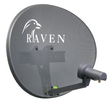

Ik heb van een kennis een Echostar DSB-9800 gehad en daar via marktplaats een Raven scorpio schotel bij gekocht (10 €) schotel, muurbeugel en LNB.
Ik heb inmiddels beeld van BVN maar deze valt geregeld weg, de signaalsterkte indicator geeft 3/4 groen aan, dus ruim voldoende signaal.
Ik heb vrij zicht.
Kan deze combinatie wel?

Je signaalbalk geeft aan dat de schotel aardig goed staat .
Wat ook nog iets kan schelen , is het verdraaien van de lnb in de houder .

ik heb de lnb ook verdraaid maar dat helpt niet.
Het signaal blijft ook bij slecht weer (regen) netjes op de helft van het groene staan, maar ik zag dat de indicator ook wel eens wegvalt.
