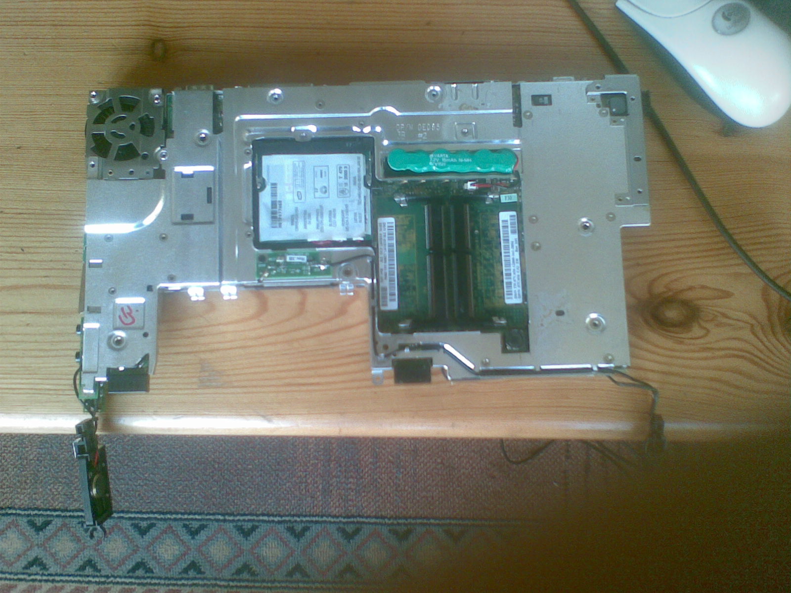

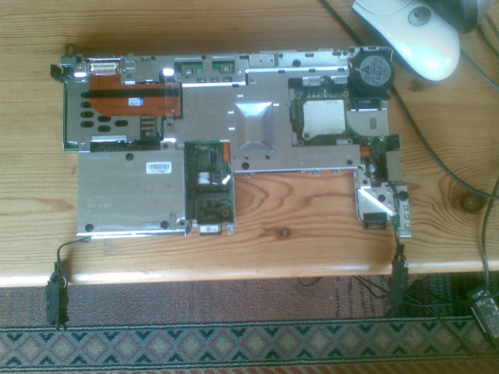

Thomas2000 Geplaatst: 29 december 2006 Auteur Geplaatst: 29 december 2006 Kan ik het gehele moederbord (uiteraard speakertjes er uit houden er in dompelen zoals hier afgebeeld en in de volgende post: Groeten Thomas Rule #1 Good computers don't go down. Rule #2 There is no such thing as a good computer.
Thomas2000 Geplaatst: 29 december 2006 Auteur Geplaatst: 29 december 2006 Groeten Thomas Rule #1 Good computers don't go down. Rule #2 There is no such thing as a good computer.
