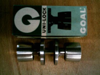

Ik heb op de voordeur een GOAL UNI-Lock draaislot zitten (Zie afbeelding)
ik zou graag dit slot tijdelijk van mijn deur halen, maar ik kan niet vinden hoe ik het los moet halen.
heb al op internet lopen zoeken, maar kan niks vinden hoe het te verwijderen
Groetjes,
Gerard (GTB)

@Gerard,
Aan de binnenzijde achter de knop, zeg maar in de 'hals' zitten gaatjes.
Als je daar 2 gaatjes achter elkaar hebt, zeg maar de buitenzijnde en de
binnenzijde, dan kun je daar een pennetje in steken en zo de knop verwijderen ! <img src="/forums/images/graemlins/xyxthumbs.gif" alt="" />
Mocht het niet lukken heb ik nog een handleiding voor je, kun je op de fiets
wel ophalen !.......... <img src="/forums/images/graemlins/grin.gif" alt="" />
Groetuhhh...Omanski.

hoever moet het pennetje er dan in, en is het dan trekken of draaien (schoefdraad)
@Gerard,
Als ik het me goed herinner moet je dit nogal stevig aandrukken, is een soort veer...
Dan kun je de knop naar je toe eraf trekken...Succes

Gewoon met een rechtgebogen stevige paperclip.
Dat is me al meerdere keren gelukt en als je die een beetje in model vouwt dan kun je ook voldoende kracht zetten zonder dat deze door je vingers glijdt.
suc6
gerrit B

Jongens bedankt, het is me gelukt.
Geen dank, graag gedaan !! <img src="/forums/images/graemlins/xyxthumbs.gif" alt="" /> <img src="/forums/images/graemlins/grin.gif" alt="" />
