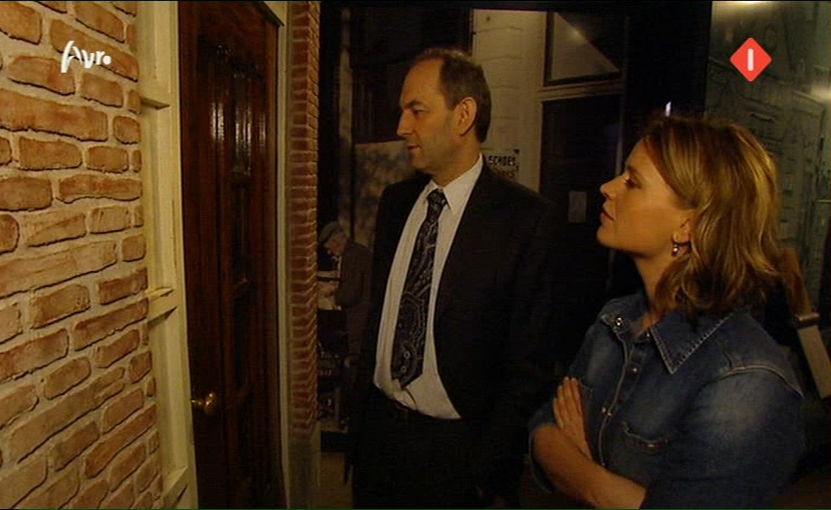

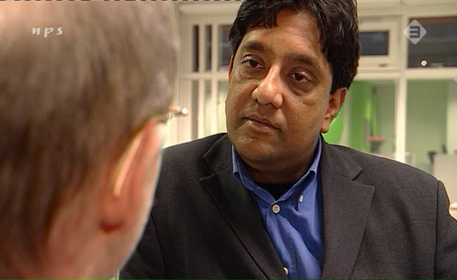

Nu een vergelijking tussen een oude uitzending uit 2006 en een nieuwe uitzending uit 2007.
De eerste foto is van 21 januari 2006.
De tweede foto is van 5 mei 2007.
Let met name op het logo rechtsboven op de foto.
Dat logo heeft een constante bronkwaliteit die niet afhankelijk is
van de kwaliteit van het bronmateriaal van hetgeen uitgezonden wordt.
Het logo op de eerste foto heeft een cijfer met weinig "schaduw".
Het logo op de tweede foto heeft een cijfer met veel "schaduw".
De foto's zijn in jpg-formaat omdat het originele ongecomprimeerde bmp-formaat
niet door de boardsoftware geaccepteerd wordt.
Om aan te tonen dat de foto's in jpg-formaat niet wezenlijk verschillen
van die in bmp-formaat heb ik in de bijlage de ongecomprimeerde foto's
meegestuurd, verpakt in een zogenaamd rar-bestand.
Met de meeste unzip-programma's is dat rar-bestand uit te pakken.
Screenshot Nederland 3 van 21 januari 2007
Screenshot Nederland 1 van 5 mei 2007
Met vriendelijke groeten <img src="/forums/images/graemlins/wink.gif" alt="" />
sattaz
Klopt. En je kan het ook goed zien bij donkere gebieden. Kijk maar eens goed naar het blokkenfestival in het donkere pak van de meneer op onderstaande foto <img src="/forums/images/graemlins/smile.gif" alt="" />
Let dan eens op de eerste fote op de lichte achtergrond... Blokjes met groen... Je moet ook beweging bekijken. Het is niet alleen het stilstaande plaatje (B-frames)... En 1 plaatje en ook nog twee verschillende is ook niet objectief. Welke schaduw kan die contrastarme logo van het eerste plaatje maken?
Het eerste plaatje heeft een storende "streep/kartel" werking vooral op de strakke contrast overgangen. De nieuwe encoders doen dit niet maar maken daarom deze overgangen iets waziger...
