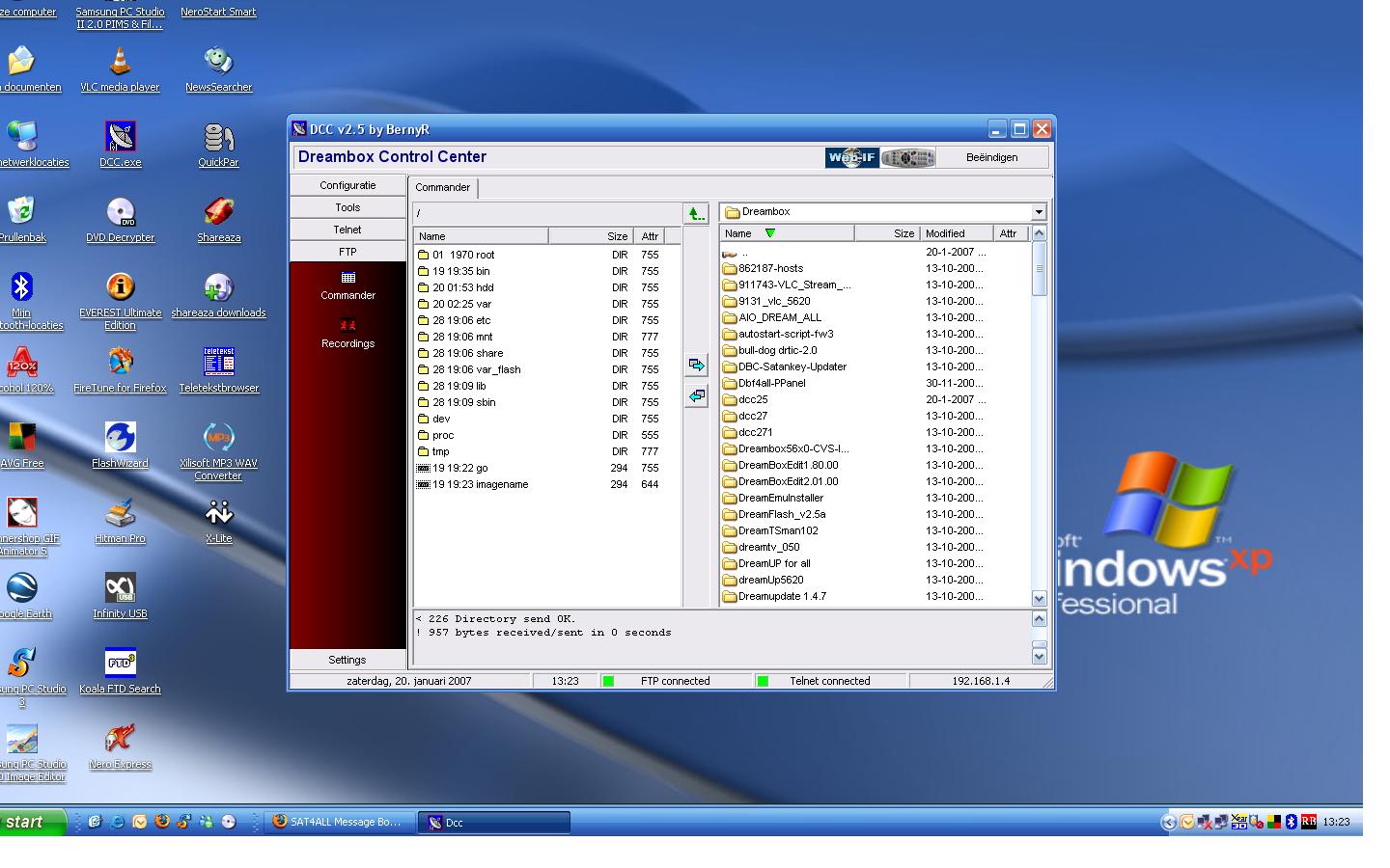

Markve Geplaatst: 20 januari 2007 Geplaatst: 20 januari 2007 SFU heb ik nu geinstalleerd en deze geeft (denk ik) geen probleemen want zonder een mount aan te maken op de dreambox geeft flashwizard netjes NFS aan. Ik zal even vertellen wat ik gedaan heb. SFU geinstalleerd op de PC volgens de handleiding how to NFS. Op de 5620 heb ik eerst garnet in de flash gehad en nu na een erase flash flubber. Met flashwizard heb ik garnet op de harde schijf van mijn PC gezet. Deze start pas na een minuut of 5 op. Ook heb ik gimini probeerd maar deze start helemaalniet op. Wat me ook op gevallen is, is dat als ik garnet opgestart heb(vanaf PC) DCC niet via ftp de mappen in de image kan benaderen. Er staan dan ook cijfers voor de mappen (zie bijlage). Ik kan dan dus ook niks instellen of zelf plugins toevoegen. Wel via de afstands bediening van de box zelf, maar een share moet toch echt via DCC. Wat doe ik verkeerd. Nu kan ik eens testen met multiboot en dan werkt het weer niet. <img src="/forums/images/graemlins/confused.gif" alt="" /> <img src="/forums/images/graemlins/mad.gif" alt="" /> Mark

Gast Geplaatst: 21 januari 2007 Geplaatst: 21 januari 2007 Citaat: SFU heb ik nu geinstalleerd en deze geeft (denk ik) geen probleemen want zonder een mount aan te maken op de dreambox geeft flashwizard netjes NFS aan. Ik zal even vertellen wat ik gedaan heb. SFU geinstalleerd op de PC volgens de handleiding how to NFS. Op de 5620 heb ik eerst garnet in de flash gehad en nu na een erase flash flubber. Met flashwizard heb ik garnet op de harde schijf van mijn PC gezet. Deze start pas na een minuut of 5 op. Ook heb ik gimini probeerd maar deze start helemaalniet op. Wat me ook op gevallen is, is dat als ik garnet opgestart heb(vanaf PC) DCC niet via ftp de mappen in de image kan benaderen. Er staan dan ook cijfers voor de mappen (zie bijlage). Ik kan dan dus ook niks instellen of zelf plugins toevoegen. Wel via de afstands bediening van de box zelf, maar een share moet toch echt via DCC. Wat doe ik verkeerd. Nu kan ik eens testen met multiboot en dan werkt het weer niet. <img src="/forums/images/graemlins/confused.gif" alt="" /> <img src="/forums/images/graemlins/mad.gif" alt="" /> Gewoon ftp'en via je browser of met total conmander,FlashFXP of een ander ftp programma.Dan gaat het zeker wel lukken. DCC kan er op een of andere manier niet mee overweg.Denk dat het met de rechten te maken heeft en DCC heeft ook een eigen bootmanager.
Markve Geplaatst: 21 januari 2007 Geplaatst: 21 januari 2007 Citaat: Gewoon ftp'en via je browser of met total conmander,FlashFXP of een ander ftp programma.Dan gaat het zeker wel lukken. DCC kan er op een of andere manier niet mee overweg.Denk dat het met de rechten te maken heeft en DCC heeft ook een eigen bootmanager. Ik kan inderdaad met FlashFXP wel in de mappen van de gemounte image en alles aanpassen. Thanks voor de tip. Op de manier van tonskidutch lukt het me niet. Dan gaat flashwizard raar doen. Dus zonder een mount aan te maken in de image in de flash (nu dus garnet). Alleen duurt het opstarten van een image vanaf de PC veel langer. Welke image zou ik er nu bij zetten, welke is interesant om te proberen? Mark
