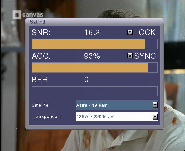

ik wil mijn schotel af stellen maar kan vanaf het dak alleen mijn pc scherm zien, hoe krijg ik die snr balken in het groot live op mijn pc?
De webbrowser zoom functie geeft een freezed beeld, gaat dus niet.
webx tv geeft alleen beeld geen waardes
de addon sat find geeft een error , can not find shared file o.i.d.
heeft iemand een hint?
VU+ Duo, dreambox 500s, Rebox 4000, Openbox, cccam, Wavefrontier 90 met 13,19,23,en 28,2
Ik heb Enhanced Satfinder geprobeerd.
Ik zie wel het scherm met SNR, AGC en Ber groot op mijn laptop.
Als ik dan met de muis langs de SNR ga dan zie ik een handje van mijn muis en moet ik het besturing systeem starten.
Dat heb ik gedaan maar wat ik ook met de schotel doe er veranderd niets in de waardes.
Welk besturing systeem wordt er bedoeld en hoe krijg ik die Enhanced Satfinder aan de praat zodat ik mijn laptop bij mijn schotel kan zetten om de schotel uit te richten
De Enhanced Satfinder werkt hier wel goed voor, alléén niet met Internet Explorer, dit omdat IE de waardes niet refreshed.
Installeer Firefox, deze refreshed wel de waardes.
Dan is je Flash plugin kapot/verkeerd geinstalleerd (in Windows neem ik aan). Er hoeft helemaal niks gestart worden ofzo, dus 't zal wel een Windows-foutmelding zijn.
