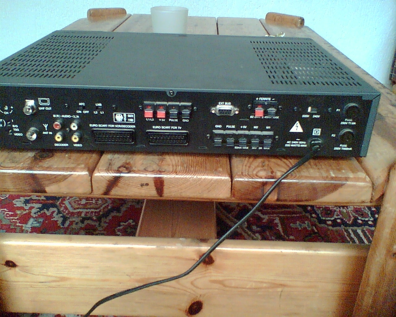

Ik heb er een schotel bij die aangestuurd kan worden met de genoemde reciever .
1 kent iemand dit geval radix 7300s
2 hoe aan te sluiten met actuator
3 is de aarde draad nodig om de pulsen te tellen ?

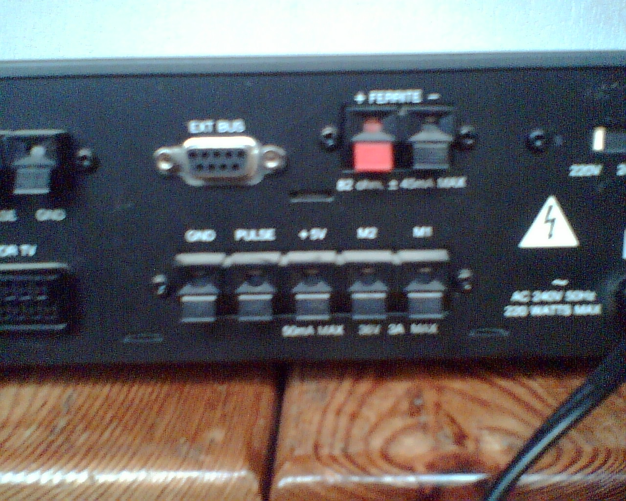

hier een paar foto's met de aansluit mogelijkheden.
hier nog een van volgens mij het goede gedeelte.
Je hebt alle 4 de draaden nodig dus ook de gnd.
Mocht je gregorian aan willen sluiten dan heeft deze ook nog 5 volt nodig

Citaat:
als de motor een reed kontakt heeft (2 draden) voor de pulsen , sluit je die aan op Gnd en pulse .
Heeft de motor een optische pulsgever (3 draden) dan moet ook de 5v aangesloten worden .
M1 en M2 lijken me duidelijk .
