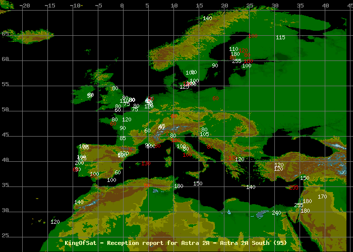

Voor wat het waard is heb ik een ontvangstrapport van KingOfSat bijgevoegd.
1311350-Astra2A-Zuidbeam-Ontvangstrappor

Er staat een vermelding van 1.40 mtr bij in jouw omgeving. Geen idee of deze melding betrouwbaar is.. maar ik zou voor een zo groot mogelijk schotel kiezen als ik jouw was. bijv 2.40 - 2.80 mtr. Plek zat daar...

bedankt voor de info dit overzicht had al zien, helaas tot nu heb ik niet veel info gevonden over de ontvangst hier. zal verder gaan zoeken <img src="/forums/images/graemlins/xyxthumbs.gif" alt="" />

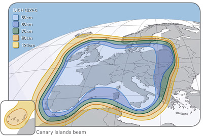

@vikinger,
Op Astra 2D schijnen de horizontale en verticale transponders
onderling in sterkte te verschillen.
Kun je dit meenemen in jouw berichtgeving?
Hieronder de footprints van Astra 2D en Astra 2A Zuidelijke Beam.
ASTRA 2D
ASTRA 2A Zuidelijke Beam
