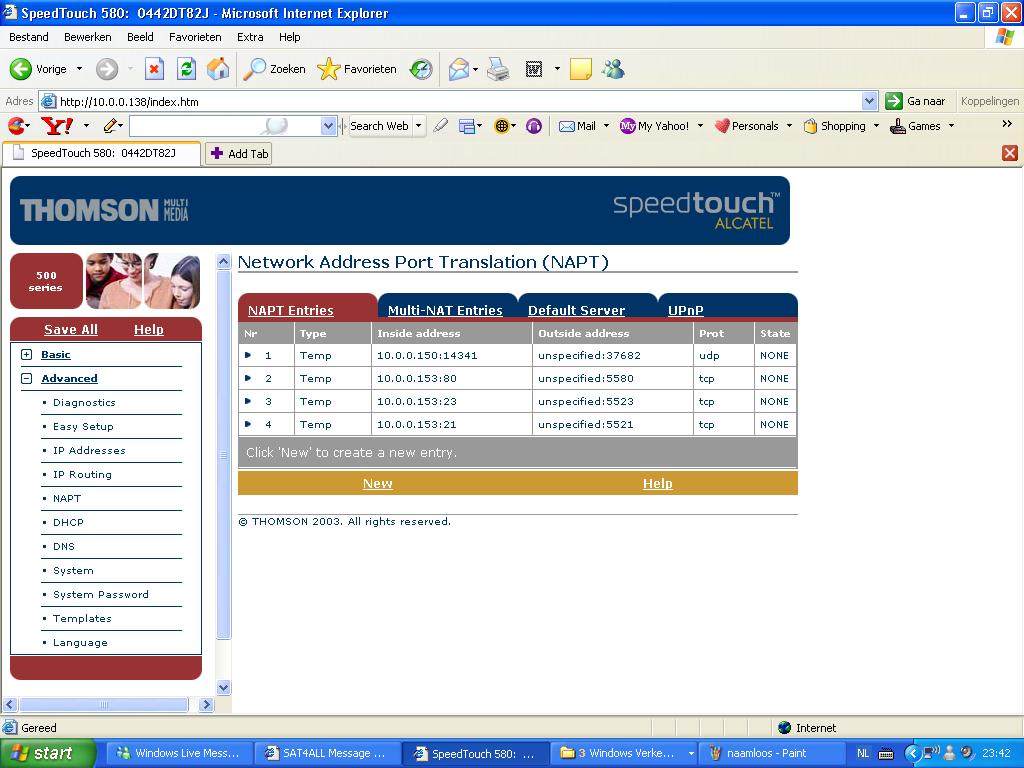

Ik probeer al een tijdje om men dreambox te benaderen via het internet. Dit is me tot nu niet gelukt.
Ik heb men modem (speedtouch 580) ingesteld zoals in de bijlage weergegeven. zoals je ziet heeft men dreambox het interne adres 10.0.0.153 en is poort 80 doorgeleid naar poort 5580. Als ik nu op een externe computer het volgende intyp http://xx.xx.xxx.xxx:5580 dan moet ik toch in men dreambox kunnen komen. Maar dit lukt helaas niet !!!!!!!
weet iemand wat ik fout doe of moet ik iets op de dreambox instellen!!!!

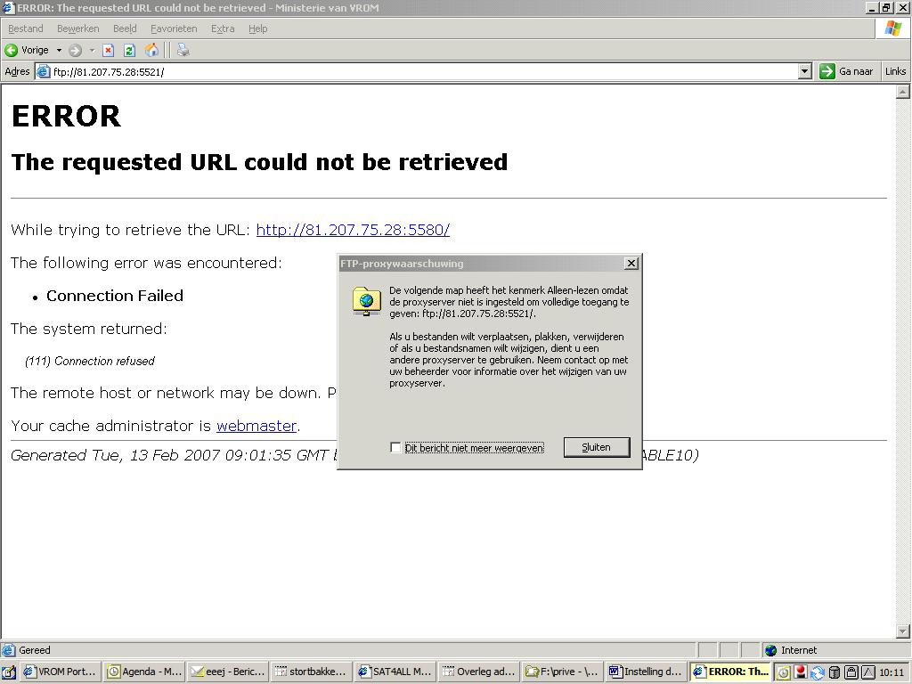

Als ik een http:// verbinding wil maken krijg ik foutmelding......wil ik een ftp:// verbinding krijg ik de melding zoals weergegeven in de bijlage!!!!
Humaxxx
Ik heb de bijlage gewist in verband met me.....ip adres
