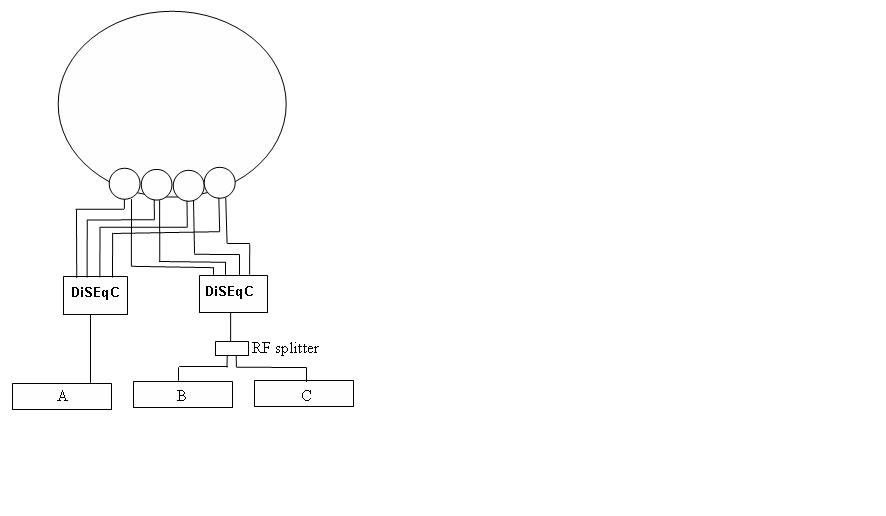

Its_Johan Geplaatst: 14 februari 2007 Geplaatst: 14 februari 2007 Hallo, Ik heb twin lnb's maar zou graag 3 ontvangers willen aansluiten. Is de volgende configuratie mogenlijk? Ik begrijp dat ik alleen A en B of A en C tegelijk kan gebruiken, of B en C indien dezelfde LNB met gelijke polarisatie word gebruikt. Klopt dit ? ET10000 4x DVB-S2, ET4000 client, OSCAM, CanaalDigitaal, TNTSat. Reelbox AVG 3x DVB-S2, 1x DVB-T (staat nauwelijks aan)Visiosat G3+ (28.2E-23.5E-19.2E-13E) 4x ALPS quad 0,2db, PHILIPS 55PUS9109 TV(2x Xsat CDTV410 & Cherokee 9000 NG4 in de kast)
Bigfoot Geplaatst: 14 februari 2007 Geplaatst: 14 februari 2007 nee, je moet of doorlussen (met de bekende beperkingen) of quad lnb's gebruiken
Its_Johan Geplaatst: 14 februari 2007 Auteur Geplaatst: 14 februari 2007 Maar waarom is B en C via een RF-splitter op 1 LNB dan wel mogenlijk ? ET10000 4x DVB-S2, ET4000 client, OSCAM, CanaalDigitaal, TNTSat. Reelbox AVG 3x DVB-S2, 1x DVB-T (staat nauwelijks aan)Visiosat G3+ (28.2E-23.5E-19.2E-13E) 4x ALPS quad 0,2db, PHILIPS 55PUS9109 TV(2x Xsat CDTV410 & Cherokee 9000 NG4 in de kast)
Erik Slagter Geplaatst: 14 februari 2007 Geplaatst: 14 februari 2007 Hoe kom je erbij dat dat mogelijk is? Ja, het is wel mogelijk, maar dat betekent dat slechts één van de twee dozen hi/lo vertikaal/horizontaal kan kiezen. Als je dat zo op elkaar aansluit heb je ook nog kans dat je van box B en C de tuner opblaast omdat ze allebei proberen de LNB's te voeden. Kortom, dit moet je niet willen. DM8000 + VU+Ultimo + GSO op Wavefrontier PLI Core Member www.openpli.org
Its_Johan Geplaatst: 14 februari 2007 Auteur Geplaatst: 14 februari 2007 Ik vermelde toch dat ik alleen A en B of A en C tegelijk wil gebruiken, of B en C indien dezelfde LNB met gelijke polarisatie word gebruikt. Ten aanzien van de voeding, is dat bij de RF-splitter in de bijlage ook het geval ? {feed two receivers from a single LNB. One of the outputs has DC pass, and the receiver connected to this supplies power to the LNB. To protect one receiver (and its user) if a fault should develop in the other, this splitter has screw terminals for earthing.} ET10000 4x DVB-S2, ET4000 client, OSCAM, CanaalDigitaal, TNTSat. Reelbox AVG 3x DVB-S2, 1x DVB-T (staat nauwelijks aan)Visiosat G3+ (28.2E-23.5E-19.2E-13E) 4x ALPS quad 0,2db, PHILIPS 55PUS9109 TV(2x Xsat CDTV410 & Cherokee 9000 NG4 in de kast)
Gast Geplaatst: 14 februari 2007 Geplaatst: 14 februari 2007 Hier schiet je nog niets mee op: Als je B op blauw en C op rood aansluit dan doet B niets als C niet aan staat! Bigfoot heeft gelijk: doorlussen is het beste.
Gast Geplaatst: 14 februari 2007 Geplaatst: 14 februari 2007 Ik vraag mij wel af als je bijvoorbeeld doorlust via B je met C de diseqC switch nog wel met C kan aansturen.Het beste is m.i. eigenlijk ook twee quadlnb's met drie diseqCswitches te gebruiken.
Its_Johan Geplaatst: 15 februari 2007 Auteur Geplaatst: 15 februari 2007 Ik begrijp ook best dat het allemaal beter is met quad lnb's en 3 disecq switches, maar dan ben ik gelijk weer zo'n 200 euro armer. Ik zocht naar een goedkopere, maar werkende oplossing om alleen A en B , of A en C te kijken ET10000 4x DVB-S2, ET4000 client, OSCAM, CanaalDigitaal, TNTSat. Reelbox AVG 3x DVB-S2, 1x DVB-T (staat nauwelijks aan)Visiosat G3+ (28.2E-23.5E-19.2E-13E) 4x ALPS quad 0,2db, PHILIPS 55PUS9109 TV(2x Xsat CDTV410 & Cherokee 9000 NG4 in de kast)
Gast Geplaatst: 15 februari 2007 Geplaatst: 15 februari 2007 Johan, zoals jij het aan wilt sluiten moet geen probleem zijn.Het is dan B of C welke signaal krijgt dus je hoeft niet bang te zijn dat de ene de andere tuner opblaast zoals eerder werd gereplied. Als het bij het doorlussen geen probleem is om met C via B de diseqCswitch te schakelen dan is dat de goedkoopste oplossing.Daar ik er niet 100% zeker van ben zul je ff moeten afwachten totdat iemand met ervaring hiermee hier antwoord op geeft.

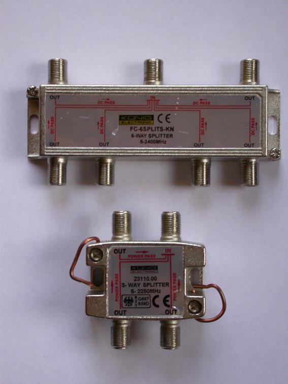

Albert_H Geplaatst: 15 februari 2007 Geplaatst: 15 februari 2007 Johan, wat je wilt gaat prima, alleen moet je een splitter zoeken met een gelijkstroomdoorlaat in beide wegen. Dan maakt het niet uit of je B of C inschakeld. Met de splitter van de foto moet, zoals Piewie al opmerkte, de op rood aangesloten ontvanger aanstaan om de LNB spanning te geven. Als je deze ontvanger dan op een verticale transponder in de onderband zet heb je op de andere de vrije keus. Als de ontvanger op rood op horizontaal en/of in de bovenband staat wordt de keus van de ondere ontvanger beperkt. Dit soort splitters hebben een blokkering voor stroom van ontvanger a naar b en andersom zodat je je daarover geen zorgen hoeft te maken. Mocht je een geschikte splitter zoeken PM mij dan maar. Albert_H. Nextwave Plus 2500SUC met Canaal Digitaal kaart en penta 1.09, PCTVsat, Skystar 2, Skystar 1 CI, Technotrend V 1.3, DEC3000, 80cm schotel met twin LNB draaibaar op een SM3D12.
Its_Johan Geplaatst: 15 februari 2007 Auteur Geplaatst: 15 februari 2007 Allen bedankt, zover is het goede nieuws dus dat het wel kan. Het slechte nieuws is dat enkele dit tegen spreken. Ik zal Albert even PM'en om te kijken welke ik precies nodig heb. ET10000 4x DVB-S2, ET4000 client, OSCAM, CanaalDigitaal, TNTSat. Reelbox AVG 3x DVB-S2, 1x DVB-T (staat nauwelijks aan)Visiosat G3+ (28.2E-23.5E-19.2E-13E) 4x ALPS quad 0,2db, PHILIPS 55PUS9109 TV(2x Xsat CDTV410 & Cherokee 9000 NG4 in de kast)
Gast Geplaatst: 15 februari 2007 Geplaatst: 15 februari 2007 "Ik vraag mij wel af als je bijvoorbeeld doorlust via B je met C de diseqC switch nog wel met C kan aansturen." Ja dat kan! Als B AAN staat ziet C alleen dezelfde band. Als B UIT staat krijgt C de volledige controle.
Albert_H Geplaatst: 15 februari 2007 Geplaatst: 15 februari 2007 Ik heb een tijdje met GPS systemen getest en daarvoor tot 6 voudige splitters met gelijkstroomdoorlaat op alle takken gebruikt. Nu vondt ik in mijn splitterbak daarnet alleen de drie en zesvoudige versie. De tweevoudige moet ook nog ergens zwerven, maar het bewijs daarvoor kon ik niet zo gauw ophoesten. Ik kocht ze toendertijd bij een dumpzaak in IJmuiden en ik zal morgen even kijken wat ze op dit moment op dat gebied nog heben liggen. Bijgaand een foto van de drie en zesvoudige. Gelijkstroomtechnisch zitten er inderdaad diodes in, en ik denk dat die HF technisch vij makkelijk te overbruggen zijn met een condensator. Voor die GPS test had ik tot 5 apparaten aan één antenne op deze manier, en dat werkte toen nog prima. Het ging om statische apparatuur waarbij het GPS signaal alleen voor synchronisatie gebruikt werd en niet voor positiebepaling. Ik heb even op het internet gezocht en kon daar zo gauw ook geen tweevoudige met dubbele gelijkstroomdoorlaat vinden. Ik zal nog eens zoeken, maar het kan ook zijn dat ik hem al eens aan iemand opgestuurd heb. Albert_H. Nextwave Plus 2500SUC met Canaal Digitaal kaart en penta 1.09, PCTVsat, Skystar 2, Skystar 1 CI, Technotrend V 1.3, DEC3000, 80cm schotel met twin LNB draaibaar op een SM3D12.
Gast Geplaatst: 15 februari 2007 Geplaatst: 15 februari 2007 Citaat: "Ik vraag mij wel af als je bijvoorbeeld doorlust via B je met C de diseqC switch nog wel met C kan aansturen." Ja dat kan! Als B AAN staat ziet C alleen dezelfde band. Als B UIT staat krijgt C de volledige controle. Dan is de keuze niet moeilijk lijkt mij dan is doorlussen de goedkoopste oplossing en voldoet het aan de eisen die topicstarter stelt.
Tonskidutch Geplaatst: 15 februari 2007 Geplaatst: 15 februari 2007 Citaat: Ik begrijp ook best dat het allemaal beter is met quad lnb's en 3 disecq switches, maar dan ben ik gelijk weer zo'n 200 euro armer. Ik zocht naar een goedkopere, maar werkende oplossing om alleen A en B , of A en C te kijken uh dat is wel een beetje hoog ingeschat kwa kosten. dan kun je nog beter een tweede wok ernaast hangen <img src="/forums/images/graemlins/grin.gif" alt="" /> maar effe zonder dollen.. maak je het niet extreem complex als bigfoot al de quadro aanspreekt hetgeen de meest mooie optie is? of heb je veel meer lnb's dan in de schets / afbeelding? cheers You Better Hide Yello, Heidi Happy
