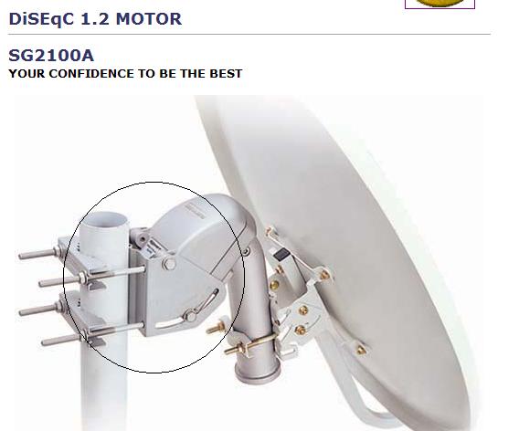

Ik heb vandaag mijn Moteck SG-2100-A binnengekregen,
maar ik had een vraagje erover:
"adjust the motor elevation angle via the inclinometer or the evelation / lalitude scaleon both sides of the motor"
(het heeft te maken met op hoeveel graden ik die moet bevestigen)
Kan iemand mij hier een iets duidelijker uitlgeg over geven, op hoeveel graden ik het moet zetten/of waar ik kan zien , op welke graden het moet staan?
Bedankt want ik begrijp de engelse handleiding niet zo goed.
Bedankt!
je begint met het op zoeken van je coordinaten waar je woont ,kan met gorbtrack . google earth. maporama
dan kijk je op je lijstje wat bij je hand leiding zit en stelt dan de beugel af .
Ik bedoel dus de deze graden wat ik moet instellen:
Zie bijlage...
Bedankt alvast!
Zo uit mijn hoofd staat er aan beide kanten een andere schaalverdeling.
Een kant heeft de schaalverdeling die je kan gebruiken als je je precieze positie weet. Als je op bijvoorbeeld 51.8N 4.9W woont, dan zet je de motor op de stand 51.8 (52 dus).
Daarna de uitricht procedure volgen die al meerdere malen hier is beschreven op het forum, en het zou moeten lukken.
Maar je weet hopelijk wel al dat de paal waar je hem aan monteert 100% waterpas moet staan in alle richtingen!!!

Bedankt voor je reactie;
Ik heb dus als coordinaten:
breedtegraad-lengtegraad:
50.93 (50°55') | 5.34 (5°20')
Dus ik stel de latitude op 51° ? Elevation wordt dan 39° ?
Maar op hoeveel graden moet dan mijn schotel schaalverdeling dan staan?
@Nicky1
Er is met de zoekfunktie zo gigantisch veel te vinden over een schotel met motor uitrichten, hier bij beginnersvragen en in het schotelpark.
Maar een hele goeie is de boerenmanier daar begint hij met de schotel op 28 te zetten.
Overigens staat mijn motor perfekt uitgericht en staat de evaluatie op 21, maar dat kan omdat je de motor ook kunt bijstellen. <img src="/forums/images/graemlins/xyxthumbs.gif" alt="" />

Je stelt dus de latitude in op 51°. Dan kijk je in je boekje voor een grafiek (als ik mij goed herinner) voor de daarbij behorende elevatie op de schotel.
Dan zet je in je ontvanger de coordinaten van je woonplaats. Let op, sommige ontvangers willen het in deciamelen hebben, sommige in graden/minuten.
Daarna vertel je je ontvanger om te gaan naar Sirius op 5oost. Je zoekt even op lyngsat of satcodx een FTA kanaal op, en zorgt ervoor dat je op de juiste instellingen staat te kijken.
Dan beweeg je eerste draai je langzaam je motor met schotel etc. (als een geheel dus) over je mast heen en weer totdat je signaal krijgt op je ontvanger. Controleer wel of je op de juiste satelliet zit... Dan als fijn afstelling even de elevatie finetunen. Als je geen signaal kan vinden als je de motor met schotel draait over de mast, gewoon de elevatie een beetje aanpassen en opnieuw proberen.....
Voordat je begint, wees er 100% zeker van dat je mast 100% waterpas staat in ALLE richtingen!
Suc6!
