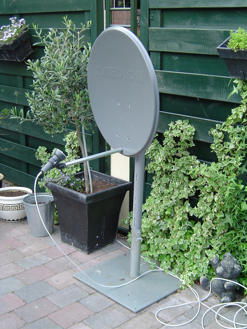

Nadat ik gisteravond bij wat expirimenteren in de achtertuin met mijn Zehnder Multimo schoteltje (zie afbeelding hiernaast) een signaallock kreeg op <12.092 V 27500> was ik er bijna van overtuigd dat dit signaal van de Hispasat op 30° west afkomstig was, maar bewijzen kon ik het nog niet.
De Hispasat bevindt zich net aan de voorzijde van de woning, en nu ontving ik hem waarschijnlijk toch in de achtertuin ...
Vandaag een Medion 60cm schotel voorzien van een Philips SX1019 lnb, bevestigd aan een paal op 6 meter afstand van het huis en vervolgens uitgericht met behulp van een Digisat Pro.
Resultaat alle MCPC transponders (symbolrate 27500-30000) worden zonder problemen en met een goed signaal ontvangen. Transponder <11470 H 3400>, een SCPC signaal, geeft echter bij vlagen beeld en geluid. Waarschijnlijk kunnen deze en andere SCPC-transponders van de Hispasat in Nederland (net) niet met een 60cm schotel worden ontvangen.
Samengevat: Wanneer het met een eenvoudige 60cm schotel lukt om, bij welliswaar zeer mooi weer, alle MCPC transponders van de Hispasat met een goede signaalsterkte te ontvangen, dan moet dit zeker ook met een Triax 64cm schotel gaan lukken.

Ook bij bewolkt en regenachtig weer blijven alle MCPC transponders zonder uitval of blokken zichtbaar met een 60cm schotel*.
* = Medion 60cm schotel voorzien van een Philips SX1019 lnb
