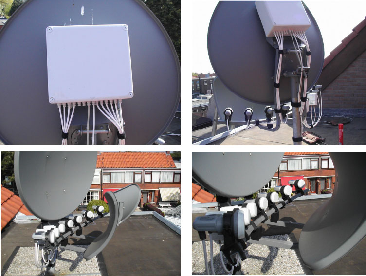

Wifi Geplaatst: 21 april 2007 Geplaatst: 21 april 2007 Gisteravond hebben een kennis van mij en ik mijn Wavefrontier T90 eens goed afgesteld en heeft hij voor mij een mooie waterdichte kast gemaakt waarin de Diseqc switches opgeborgen kunnen worden. Om jullie een idee te geven van hoe dit er nu uitziet heb ik er een aantal foto's van gemaakt en hier op het forum gezet. Denk dat er nu wel weer mensen kriebelende handen krijgen en weer hun T90 gaan nalopen. Aan mijn kennis hartelijk dank ! opstelling van lnb´s zijn als volgt: links naar rechts : 1. Astra 2A/2B/2D (28.2° O) 2. Astra 3A / 1D (23.5° O) 3. Astra 1E-1H/1KR/2C (19.2° O) 4. Hotbird 2/6/7A/8 (13.0° O) 5. Sirius 3 (5.0° O) 6. Intelsat 10-02 (1.0° W) 7. Atl. Bird 4 / Nilesat 101/102 (7.0° W) 8. Telstar 12 (15.0° W)
pepper Geplaatst: 21 april 2007 Geplaatst: 21 april 2007 Ziet er zeer mooi uit. <img src="/forums/images/graemlins/xyxthumbs.gif" alt="" /> Lijkt mij wel geschikt voor de opstelling die ik ga maken. Is dit een electrisiteitskastje dat ik hier zie en is dit zo in een DHZ-zaak te koop ? groeten pepper 2 x VU+ duo - 1 x Dream 800 - 1 x Dream7000 - 1 x Dream 500 Wavefrontier T90
Wifi Geplaatst: 21 april 2007 Auteur Geplaatst: 21 april 2007 Ja denk wel dat je die daar kunt aanschaffen, deze heb ik van die kennis van mij welke hem meegenomen heeft. Je zal alleen even de diameter voor de kable moeten meten voor je wartels, deze moeten natuurlijk wel netjes afsluiten. Maar vind het een mooie oplossing om je diseqc schakelaars netjes af te schermen.
Vmax145 Geplaatst: 21 april 2007 Geplaatst: 21 april 2007 leuk gemaakt ,alleen jammer van die bijelkaar gebonden kabels was mooier geweest met een strip kunstof van 2 bij 2cm met in jouw geval 10 8mm gaten erin gr.Vmax Toshiba 42WL67Z lcd ,DM800 openPLI ,DM500+ openPLI, kaart huh waarvoor?, Archsat DJ70 x 7 lnb's x Vantage 8-1
Wifi Geplaatst: 22 april 2007 Auteur Geplaatst: 22 april 2007 Citaat: leuk gemaakt ,alleen jammer van die bijelkaar gebonden kabels was mooier geweest met een strip kunstof van 2 bij 2cm met in jouw geval 10 8mm gaten erin Kijk das een goeie ! Die strip gaat er komen, al ben ik hier al heel tevreden mee. Doel van de kabels welke met klittenband bij elkaar gebonden zijn is om ze vrij makkelijk los te kunnen maken als er iets aan gedaan moet worden. Maar een strip zou naar mijn idee ook prima functioneren denk ik.

matjas Geplaatst: 24 april 2007 Geplaatst: 24 april 2007 Ziet er perfect uit! Zou erg graag willen weten waar je die kast kan krijgen. Beslist niet bij DHZ zaken want die heb ik allemaal afgestruind. Ook niet bij montage zaken. Uiteindelijke heb ik maar een platte, kunstof sorteerdoos ( je weet wel voor schroeven etc) omgebouwd. Maar dit is professioneler. Dus Wifi graag wat meer informatie.
Tonskidutch Geplaatst: 24 april 2007 Geplaatst: 24 april 2007 Voorbeeldig.... Wifi mag ik jalours zijn? dat kassie, is dat erop gelijmd...? op de rug van de t90? cheers You Better Hide Yello, Heidi Happy
Wifi Geplaatst: 24 april 2007 Auteur Geplaatst: 24 april 2007 @Tonskidutch Nee de waterdichte box is op de beugeltjes aan de achterzijde gemonteerd doormiddel van 4 boutjes. Bedankt voor het compliment ik zal hem doorgeven aan mijn kennis die dit voor mij geregeld heeft. Voor iedereen die dit ook wil. Heb zojuist even gebeld en het blijkt dat deze kastjes van SAREL zijn en niet zomaar in elke winkel te verkrijgen zijn. De electronica groothandelaren kunnen je hierbij zeker verder helpen. Mijn kennis gaf aan dat er wel soortgelijke in de handel zijn maar deze niet zo netjes afgewerkt zijn. Hij zou hier ook nog even een reactie geven wellicht kan hij hier mee over vertellen aan jullie.

tolwan Geplaatst: 25 april 2007 Geplaatst: 25 april 2007 Hallo Zelf heb ik ook een wf t-90 maar krijg hem niet goed uigericht,zou je misschien de graden die vemeld staan op de vierkante gebogen strip willen bekend maken( waar de lnb's op staan ) . dit zal voor mij denk ik makkelijker gaan,als je wilt geef dan ook de instelling van achterop de schotel ff door Alvast bedankt Tolwan 1. Astra 2A/2B/2D (28.2° O)= 2. Astra 3A / 1D (23.5° O)= 3. Astra 1E-1H/1KR/2C (19.2° O)= 4. Hotbird 2/6/7A/8 (13.0° O)= 5. Sirius 3 (5.0° O)= 6. Intelsat 10-02 (1.0° W)= 7. Atl. Bird 4 / Nilesat 101/102 (7.0° W)= 8. Telstar 12 (15.0° W)= Bedankt voor de moeite alvast
tfh Geplaatst: 25 april 2007 Geplaatst: 25 april 2007 Sirius op het midden gooien, dus alles op oost wordt dan 5 graden minder en alles op west 5 graden meer. C'est simple: 1. Astra 2A/2B/2D (28.2° O)= 23.2 E 2. Astra 3A / 1D (23.5° O)= 18.5 E 3. Astra 1E-1H/1KR/2C (19.2° O)= 14.2 E 4. Hotbird 2/6/7A/8 (13.0° O)= 8 E 5. Sirius 3 (5.0° O)= 0 6. Intelsat 10-02 (1.0° W)= 6 W 7. Atl. Bird 4 / Nilesat 101/102 (7.0° W)= 13 W 8. Telstar 12 (15.0° W)= 20 W
Wifi Geplaatst: 25 april 2007 Auteur Geplaatst: 25 april 2007 @ jepe, Nee, gebleken is dat ik geen transponders kan scannen terwijl ik wel degelijk met mijn satlook NIT uitgericht heb op de 7 west. @ Tolwan, Ik heb je even in een prive bericht een link gestuurd waar je alle waardes kunt ophalen, je zal aan de hand van je lengte en breedte graad andere waardes krijgen op je skew waarde dan ik denk ik. Verder zal je dan uit de lijst die je krijgt de waardes vinden waar je lnb's geplaatst moeten worden. Lukt het dan nog niet dan wil ik je wel komen helpen mits je in de buurt van het Westland woont, en anders is er vast een ander forum lid die je de kneepjes wil bijbrengen. Succes
Tonskidutch Geplaatst: 26 april 2007 Geplaatst: 26 april 2007 met andere woorden de microsoft excel sheet van onze ster "holles" effe opsnorren... hij staat nu al zo vaak als bijlage in een van de antwoorden in het schotelpark, dat we hem wegens boardvervuiling niet nogmaal zouden mogen plaatsen.. (draadje wafefrontier t90 of t55) effe terugbladeren. dan zie je / lees je overigens ook de ervaringen van voorgangers met de wafefrontier. het is echt niet moeilijk. cheers You Better Hide Yello, Heidi Happy
