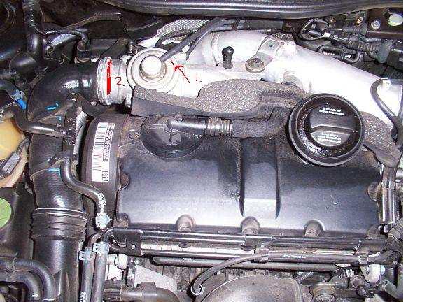

De EGR-klep zit meestal gemonteerd op het inlaatspruitstuk, met een aftakking naar de uitlaat. Deze klep laat gedoseerd uitlaatgas opnieuw aan de verbranding toe (milieu-eis), om schonere uitlaatgassen te krijgen. Helaas zijn die gassen vaak erg vet of roetig wat veel aanslag geeft.
De oudere types hebben een vacuumpotje erop zitten die de klep bedient... de nieuwere hebben een ingebouwde stappenmotor, zijn ronde, zilverkleurige cilinders, met bovenop een 3-,4- of 5-polige stekker.
In de bijlage zie je een oud type bij VW.
Skysurfer
