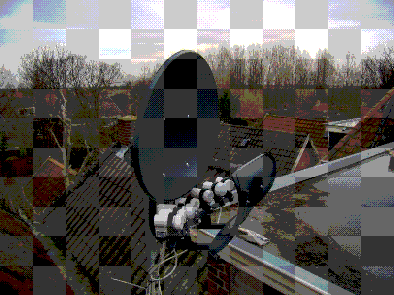

Gast Geplaatst: 1 mei 2007 Geplaatst: 1 mei 2007 Een wave T55 gaat geen 16 posities opleveren hoor ( ik heb um nu op 9 ) Maar inderdaad wel een leuke oplossing t.o.v draaibaar. En nog goedkoop ook : Wave T55 incl 4 lnb's en een 4 in 1 switch heb je al voor 115 eurie ( adres via pm ) Anders kan ook: Wave T55 - 65 eurie 2 x Vantage 8 in 1 switch - 60 eurie 8 x twin lnb 0,2 db - 152 eurie 3 x lnbhouder voor Wave - 15 eurie Totaal 292 eurie ( exclusief dat kleine grut zoals F connectors en een paar meter kabel ) Bovenstaande opstelling koos ik 100 maal zolief dan dat multitenne geval of een rotor. En installatie en uitrichten is echt niet moeilijk, gewoon stap voor stap de Holles sheet gebruiken, kan niet fout! En btw die 55 is echt niet groot 66x56 cm ( zie bijlage )

Gast Geplaatst: 2 mei 2007 Geplaatst: 2 mei 2007 Heb deze sinds vorige week ook. 4x quad LNB met 4x1 switches erop. De Hellos spreadsheet hielp enorm. Heb nog niet alle 4 de LNB's aangesloten omdat ik wat kabel en goed passende connectoren mis maar een uurtje werk hing de schotel en had ik 2 LNB's uitgericht op 2 Astras. Dit weekend de 2 andere erbij hangen. Heb zelf een dreambox500. zapt echt snel <img src="/forums/images/graemlins/smile.gif" alt="" /> Leuk spul allemaal, wel wat veel kanalen <img src="/forums/images/graemlins/wink.gif" alt="" />
