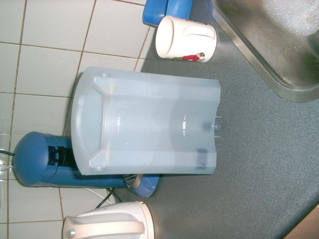

Mijn senseo blijft zeuren om water tekort.. als ik de tank even op en neer rammel doet ie het heel even, maar stopt direct weer.
Er stroomt voldoende water uit de tank dus dat lijkt in orde.
Iemand een idee?

Er zit aan de zijkant een zwarte vlotter, tenminste bij mij wel.
Waarschijnlijk zit hier rommel tussen oid.

De aansluiting waar de tank zijn water injecteert is nu schoongemaakt.. dit is niet meer dan een rubbertje en een aansluiting naar de rest van het apparaat.
Helaas geen verbetering <img src="/forums/images/graemlins/frown.gif" alt="" />
Hij is afgelopen week ontkalkt.

hoi aan de linkse zijde zit een zwarte vlotter deze hoord boven in te zitten als de tank vol zit,als hij onder in zit is waarschijnlijk lek en komt hij niet meer omhoog en denkt het apparaat dat water peil te laag is mvg joop

Dat bedoel ik dus ook, in het reservoir zit dus een extra gedeelte waar een zwart blokje in beweegt.
Deze moet kunnen bewegen en mag niet onderin of bovenin vast zitten.
Als de Senseo in het zonlicht staat wil daar wel eens alg in gaan groeien of als men hervulbare pads gebruikt wil deze ook wel eens vast gaan zitten door gemorst koffie gruis.
Ik heb het nog niet getest, maar ik denk dat er een magneetje in deze vlotter zit en dat er in het apparaat zelf een reedkontaktje zit zodat men het waterpeil kan detecteren.

Ik had een ooit hetzelfde probleem nadat ik hem uit elkaar heb gehad om schoon te maken.
Met het terug in elkaar zetten was het reed contactje uit de houder gekomen, en daardoor werkte de waterniveau indicator dus ook niet meer.
Het reed contact zit aan de binnenkant van de behuizing aan de kant waar het zwarte blokje in het waterreservoir zit.

neem eens een magneetje en trek de vlotter naar boven in de watertank en test het zo eens , ik had dit probleem ook en toen ik wist dat dit het probleem was heb ik de vlotter voorzien van meer drijvend materiaal!
