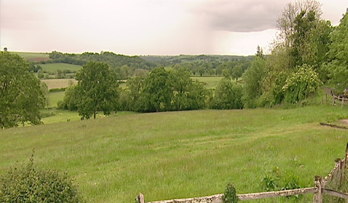

Springwatch zendt al enkele dagen uit in 4:2:2.
Screenshot Springwatch
1372024-345-11644V-6076-Springwatch-2007
