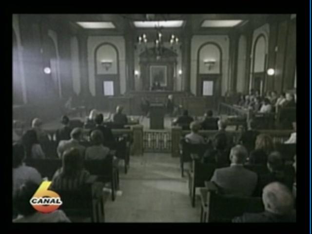

Ik heb de schotel eens op de NNS 806 - 40 West gezet
naar aanleiding van het Thaicom 5 ontvangst draadje vroegen een paar leden om de schotel eens in het westen te draaien , heb deze sat gekozen omdat hier veel
zuidamerikaanse kanalen zitten kan ze (bijna) allemaal ontvangen met de 3 meter
schotel maar daar zitten wel signaal schommelingen in een aantal kanalen verschilt per dag ,ik er nu ongeveer een week naar zitten te kijken ik vind programma,s en zenderlogo,s wel mooi en vooral de muziekclips van K Music en Radiola TV uit colombia zijn prachtige kanalen deze zitten op 3688 R 6666 in de C band
heb nog een aantal foto,s van diverse kanalen die zal ik ook plaatsen .

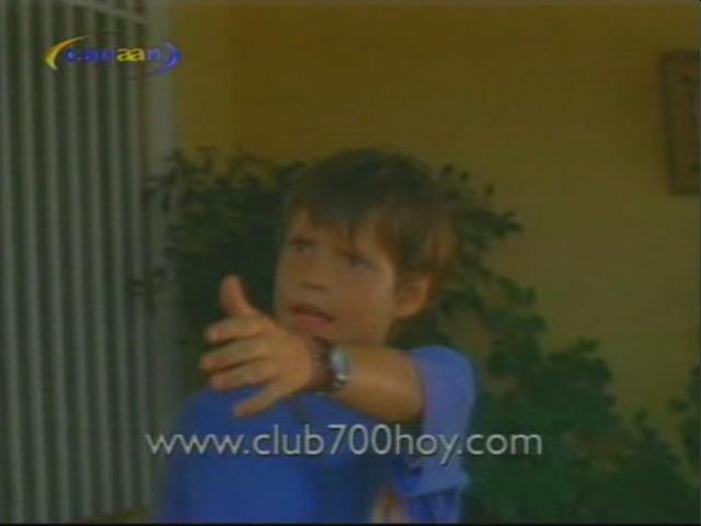

foto 1 Canaan Channel 3600 R 25185 (bijlage)
Mvg Dischdriver

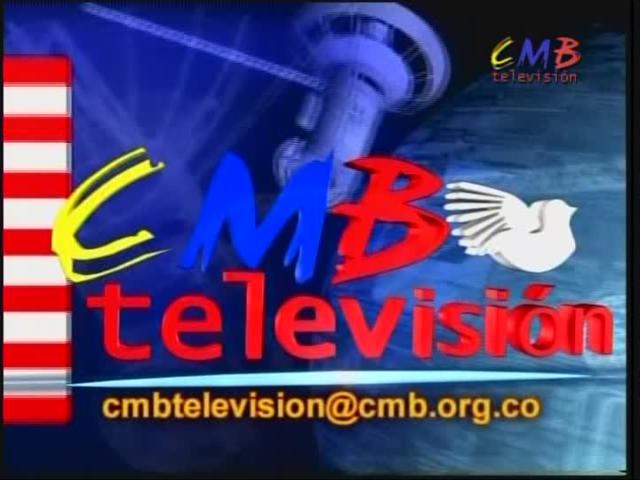

foto 5

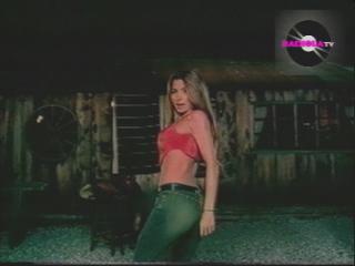

Radiola TV 3688 R 6666
Mvg Dischdriver
