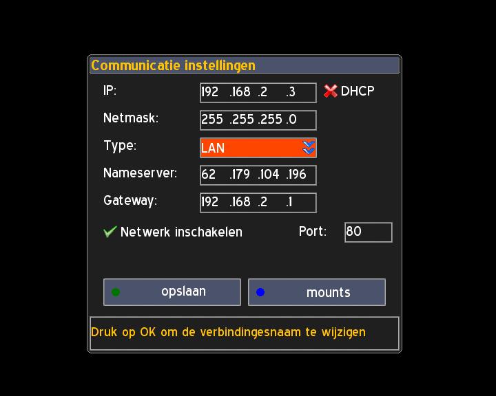

Loui (K) Geplaatst: 9 juni 2007 Geplaatst: 9 juni 2007 Als het volgens de bijlage insteld moet het werken.Ipadres is afwijkend van uw ipadres.Dus vul uw ipadres in en het moet draaien
