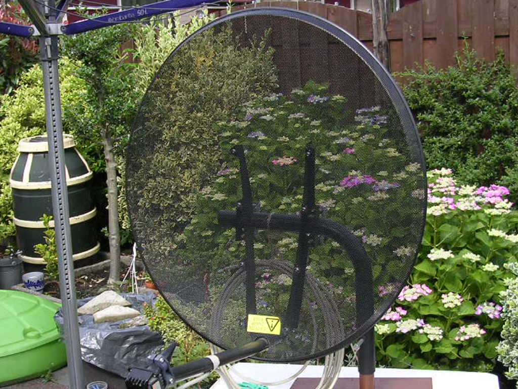

Kan ik deze schotel en lnb (zie bijlage) op een Dreambox 500s aansluiten of is hij daar niet geschikt voor. Ik zou dit graag willen weten voor ik mijn oude schotel ga demonteren.

De schotel kan geen probleem zijn.
Ik kan echter niet goed zien wat voor een lnb het is.
Het zou heel goed een "analoge lnb" kunnen zijn.
Zo'n lnb heeft een frequentiebereik van 10,7 GHz tot zo'n 11,7 GHz.
Deze moet je dan vervangen door een nieuwe "digitale lnb".
Een "digitale lnb" heeft een frequentiebereik van 10,7 GHz tot zo'n 12,75 GHz.

Ja!
Maar misschien nog wel belangrijker is welke (soort/type) lnb je monteert en op je receiver aansluit.
Zo te zien is het een 60cm of 80cm 'mesh' schotel, het rendement van een mesh schotel is doorgaans een fractie lager dan van een 'dichte' schotel. Maar voor de ontvangst van de Astra 1, 2 of 3, Hotbird of Atlantic Bird op 5° west is deze schotel zonder problemen te gebruiken.

Citaat:
De LNB is een oude BSB, circulair gepolariseerd.
Vroeger veel gebruikt voor Filmnet op de Thor.
met een dunne hals <img src="/forums/images/graemlins/frown.gif" alt="" />
Bedankt voor jullie advies en mening ik ga proberen om van een oude 60 cm schotel de LNB met stang over te zetten.

niet nodig neem een duo60 lnb heeft een dunne hals en je bent meteen klaar voor de regionale zenders (jammer dat ze dit nou niet mededelen hier)
