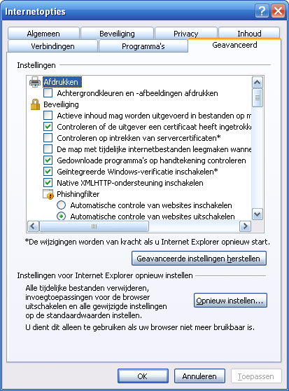

Bij de Internetopties kan je volgens de helponderwerpen de invoegtoepassingen beheren, en als ik daar kijk, zie ik in de lijst alle toepassingen ingeschakeld staan, maar toch is dat niet het geval, vreemd dus, en daarom gooi ik het maar in de groep.

Met IExplorer 7 is er een extra optie geinstalleerd en wel Internet Explorer zonder invoegtoepassingen (No-Add ons)...misschien heb jij deze geaktiveerd?

Aktiveer de Iexplorer eens via Start-->alle programma's.
Hardstikke bedankt Big John!
Dit was de gouden tip, alles werkt weer, en ik heb meteen een nieuwe snelkoppeling op het bureaublad gezet.

De logica is...dat vanaf IE7 een tweede No Add-ons versie van deze browser wordt bij geïnstalleerd.
Hiermee surf je met alle ActiveX-controls en Browser Helper Objects (BHOs) uitgeschakeld.
Mensen die louche sites bezoeken kunnen hier baat bij hebben :-)
Start --> Alle programma's --> Bureau Accesoires --> Systeembeheer --> Internet Explorer (zonder invoegtoepassingen)
