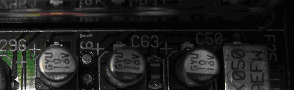

HAllo allemaal,
Ik heb mijn xsat opengeschroefd, maar ik heb niet de 22uF/6.3V elcos in het apparaat zoals Gamgra beschrijfd, maar GYU - 10 - 16V. ers staat hier ook iets over in het document van DSR9500, maar geen antwoord.
Welke moet ik gebruiken ?

Hallo Johan,
Ja, ook in mijn tweede Xsat410 zitten deze elco's, ik heb anderen (10uf 50volt) gekocht maar nog niet ge-installeerd.
Heb er 10 besteld, jij mag er wel 3 of 4 van hebben.
Lijkt mij overigens geen probleem om deze te installeren, als ik terug denk wat ik reeds allemaal uitgevreten heb met mijn andere Xsat410 .
Indien je bij het inschakelen soms langdurig de "Init" melding op je display krijgt, moet je ook de C332 vervangen, is overigens dezelfde waarde.

Bedankt voor het aanbod, ik heb al zelf SMD's besteld....als ik ze erin heb zal ik een foto sturen

SMD's erin en eruit gesoldeerd, en alles werkt weer prima !
zijn wel erg klein !

@Johan,
Daar jou Xsat410 Elcos afwijkende waarden hadden, vraag ik mij af welke waarde jij ter vervanging van de defecte spullen gebruikt hebt, een foto zou het verhaal natuurlijk helemaal kompleet maken.
gamgra
@Gamgra
Ik had hem alweer dichtgeschroefd alvoor een foto te maken, maar ik had het zoals in de bijlage. Ik heb ook precies dezelfde besteld, alleen met hogere Temperatuur waarde.
