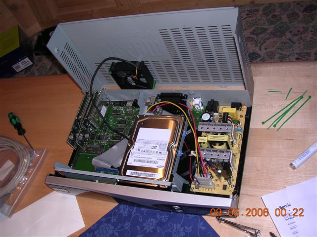

Laverda Geplaatst: 29 juli 2007 Geplaatst: 29 juli 2007 de mijne heb ik zo ingebouwd (foto komt van internet, maar bedoeld als voorbeeld) past dan precies tussen harde schijf en tuners in haalt de warmte perfect uit de box. deze voelt altijd koel aan aan de buitenkant van de behuizing en mijn harddisk komt nooit boven de 40 graden celcius. Vu+ Solo2 met CIFS op QNAP NAS in woonkamer Vu+ Solo2 met CIFS op QNAP NAS in slaapkamer
markie2 Geplaatst: 29 juli 2007 Geplaatst: 29 juli 2007 Juist, bij mij ook zo, een gewone zalmanfan, op 5V aangesloten. VU+ Duo - Triax 88 - Smart TMT43 LNB - Dune Smart D1 mediaplayer Op een Hitachi 42PD8600 Plasma TV.

Gast Geplaatst: 30 juli 2007 Geplaatst: 30 juli 2007 @Heavy Helder & Littlesat, Zonder koeling loopt de temperatuur (van de HD) van de Dreambox vaak op tot zo'n 65 graden Celsius. Met koeling blijft dat beperkt tot ongeveer 40 graden Celsius. Ik heb mij door deskundigen laten vertellen dat de lagere temperatuur ten goede kan komen aan de levensduur. Waarom Dream Multimedia toch heeft afgezien van de (relatief eenvoudige) mogelijkheid om een lagere temperatuur dan zo'n 65 graden Celsius te bewerkstelligen weet ik niet. Wellicht dat Dream Multimedia daar desgevraagd een antwoord op wil geven. Strikt genomen zal de officiële aanspraak op garantie vervallen. In hoeverre dat terecht is? Dat is weer een andere zaak. Volgens mij kan een zelf aangebrachte modificatie die geen beschadigingen en dergelijke teweeg brengt en die louter en alleen ten goede komt aan de levensduur van het apparaat geen verminderde garantie ten gevolge hebben. Als het erop aan komt kan in laatste instantie de rechter daarover oordelen. Maar ja, wie doet dat? De gerechtskosten enzovoort staan vaak niet in verhouding tot het uiteindelijk bereikte resultaat. Met vriendelijke groeten <img src="/forums/images/graemlins/wink.gif" alt="" /> sattaz
Gast Geplaatst: 30 juli 2007 Geplaatst: 30 juli 2007 Tja... apparaat wordt behoorlijk warm, bij het aanbrengen van een FAN met een tyrap zal dat wel meevallen denk ik. Dan is de FAN een additioneel iets, zelfde als een HDU. Deze kan dan ten allertijden weer verwijderd worden zonder dat dit te merken is. Indien de behuizing voorzien wordt van lijm / gaatjes tbv bevesiting van de FAN kan ik me daar inderdaad iets bij voorstellen.... Ik heb gisteren eens zitten kijken naar wat goede ideen in dit topic en een 80MM FAN past eigenlijk precies tussen de HDU en de 2 tuners in bij de 7025. Als de harddisk cable dan (eventueel) bovenlangs geleid wordt zorgt de cooler voor goede afvoer van de ontwikkeling van de hitte.
Gast Geplaatst: 30 juli 2007 Geplaatst: 30 juli 2007 Wat dan weer zoals Sattaz terecht opmerkt mee draagt aan de levensduur van de Dreambox.... het is natuurlijk altijd een keuze waar jezelf achter moet staan en ieder voor zicht kan nemen <img src="/forums/images/graemlins/smile.gif" alt="" />
Laverda Geplaatst: 30 juli 2007 Geplaatst: 30 juli 2007 Steker volgorde: rood = 5V zwart = nul zwart = nul geel = 12V Vu+ Solo2 met CIFS op QNAP NAS in woonkamer Vu+ Solo2 met CIFS op QNAP NAS in slaapkamer
