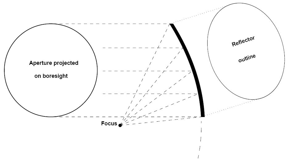

Breedte is 88cm en hoogte 98cm.
Is dit dan de 110 ? of toch de 88?
De breedte telt. De hoogte zal, door het feit dat de schotel onder een hoek bestraald wordt, effectief uiteindelijk ook op 88 cm uitkomen.
Knip maar eens een ovaal uit, en hou die in je hand terwijl je deze voor- en achterover kantelt.
Onder de juiste hoek zul je een cirkel zien.
