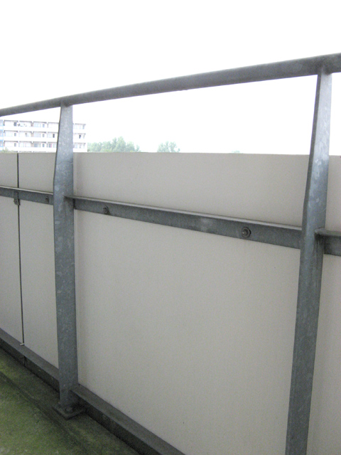

Gast Geplaatst: 7 augustus 2007 Geplaatst: 7 augustus 2007 Citaat: Is er geen plek voor een tegelvoet? Je hebt speciale balkontegelvoeten met de staande buis aan de zijkant, zodat je die buis tegen het balkonhek kan aanzetten, terwijl het tegelframe op je balkon ligt. Voordeel is dat je van het balkonhek afblijft (=verhuurder blij). Moet alleen die staande buis >>1.20 meter zijn (over het balkonhek heenkijken) Dit is misschien de oplossing! De buis moet dan inderdaad hoog genoeg zijn, omdat ik de schotel een stukje naar links moet draaien en hij dus voor een deel over de leuning komt. Hier is een foto van het balkon. Het kijkt uit op het westen.
opzolder Geplaatst: 7 augustus 2007 Geplaatst: 7 augustus 2007 Dan lijkt me een tegelvoet toch de beste oplossing. Hoeft niet zo heel hoog te zijn. Voor Astra1 bijvoorbeeld "kijkt" de schotel voor elke meter recht vooruit ongeveer een halve meter omhoog. Dus als de schotel 1 meter van het hekwerk afstaat, mag de onderkant van de schotel een halve meter lager dan de metalen balk hangen. EDIT: Wat ik ook eens gezien heb, is zo'n metalen stut uit de bouw (buis die je tussen vloer en plafond klemt) met daaraan de schotel. Gaat uiteraard alleen als je balkon een "plafond" heeft. Groeten van de zolder.

Tonskidutch Geplaatst: 7 augustus 2007 Geplaatst: 7 augustus 2007 Citaat: Hier is een foto van het balkon. Het kijkt uit op het westen. dat is dan weinig zicht op belangrijke satelliet-posities. maar proberen kun je in ieder geval is Pio newbie zijn bevestigingsmethode aan te bevelen (enkel in jouw geval aan die vertikale baluster zal een ronde mast een wig aan beiden zijden nodig hebben) maar of je ooit astra 19,2 ziet? <img src="/forums/images/graemlins/confused.gif" alt="" /> cheers You Better Hide Yello, Heidi Happy
