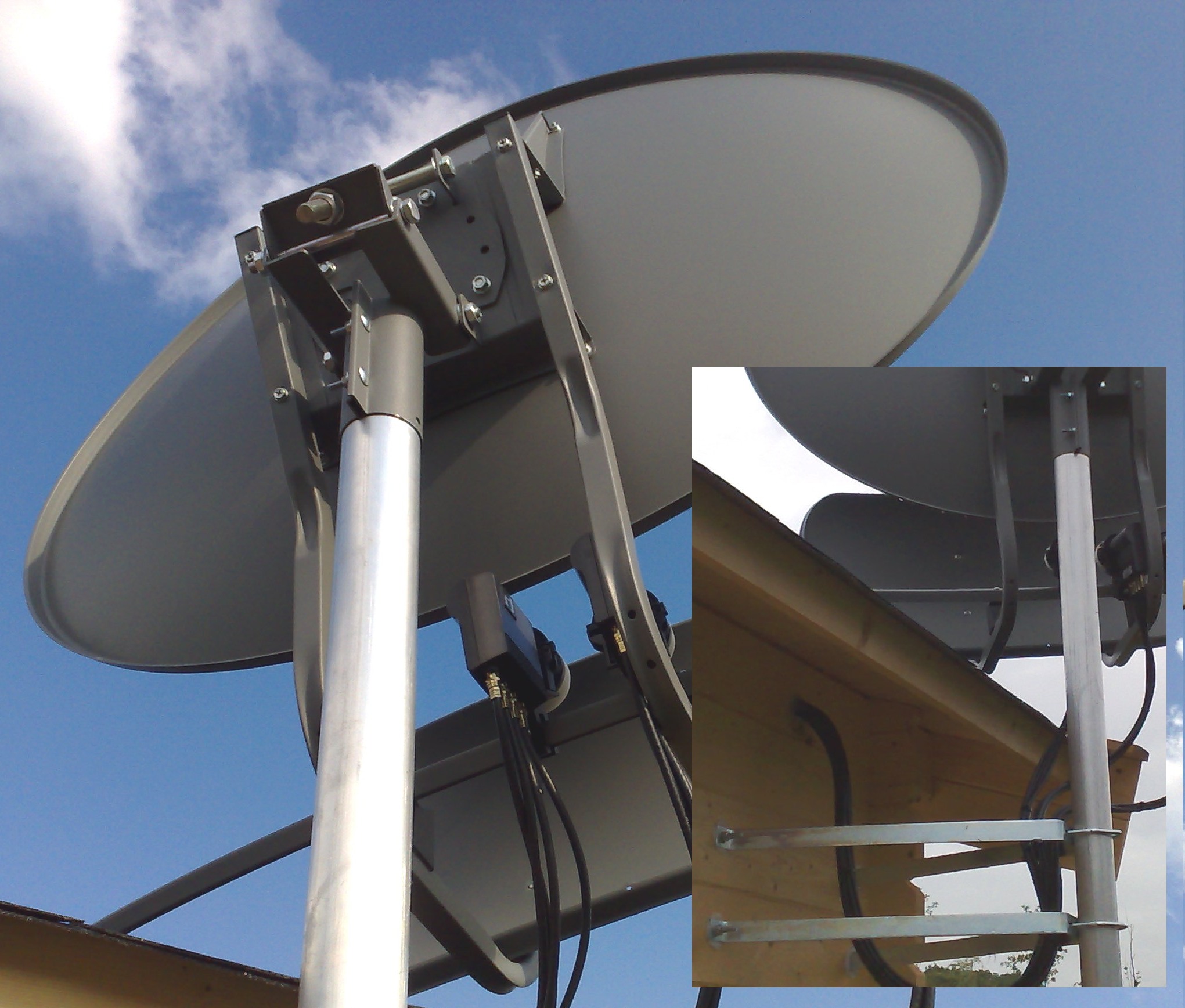

WPW Geplaatst: 24 augustus 2007 Geplaatst: 24 augustus 2007 Je kan 2 multiswitches aansturen met 2 'normale' switches. Wand montage van de t90 is het beste, dit voorbeeld is met 6xbeugel op zacht hout met uiteraard hardhouten opvulling aan de binnenkant. gr, WPW. -=[Deze ruimte is opzettelijk leeg gelaten]=-

WPW Geplaatst: 24 augustus 2007 Geplaatst: 24 augustus 2007 3 minimaal tot 1,5m. Het hangt er ook vanaf of het in de polder staat of in de stad. Ik ga er van uit dat als ik eraan kan hangen als een aap dan staat het voor eeuwig. En neem een dikwandige mast, >=5mm. Aluminium is sterk genoeg. gr, WPW. -=[Deze ruimte is opzettelijk leeg gelaten]=-
