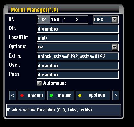

hoi,
Ik heb even een screenshot genomen.
Deze instellengen werken bij mij.
Bij LocalDir wordt vaak geschreven dat je daar mnt/HDD/ moet invullen, maar dat werkt bij mij dus niet.
Op je netwerkschijf moet je aan vinken dat hij CIFS moet ondersteunen.
je maakt er een share "dreambox" aan (met je PC) en geeft je dreambox de rechten op die share.
dan zou het moeten lukken
