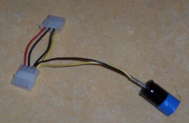

ik wil er een hdd in hangen maar. (het is een 120 gig DiamondMax plus 9 7200 toeren ) dat wordt afgeraden door dream zelf kan de voeding het wel of juist niet aan ?
het is een amber kleurig display ??

neem zn setje usb naar ide setje met voeding
usb naar ide gooi je weg en de voeding die gebruikje

hang er een 2.5" model in! :Y heb ik in mijn 7020.. een 3.5" 5400 RPM werdt toch wel behoorlijk warm :P
de 4200RPM die er nu in hangt niet, en hij trekt t met gemak <img src="/forums/images/graemlins/smile.gif" alt="" />

hehe! heb ik eerder nodig op mn 5v lijn <img src="/forums/images/graemlins/smile.gif" alt="" /> hoewel die hele disk gebruimt maar 700mA <img src="/forums/images/graemlins/laugh.gif" alt="" />

Hi Cobus,
Twee elco's parallel geeft een verdubbeling van de waarde dus zal an sich geen kwaad kunnen.
Voor wat betreft die extra voeding. Die zijn destijds volop aangeboden via die andere wereldwijde veilingsite. En dan vooral de duitse afdeling. @b@y.de dus

ik heb de elco ertussen gemaakt en hij werkt fantiestas ik kan lekker opnemen en dergelijke werkt dus goed ik denk dat het zowiezo geen kwaad kan om ook bij de amber display versie deze elco er tussen te plaatsen want hier werkt het uitstekend.
