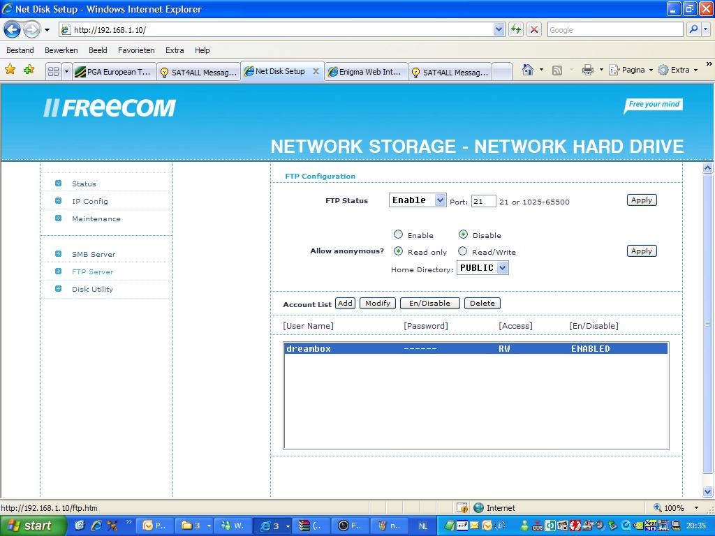

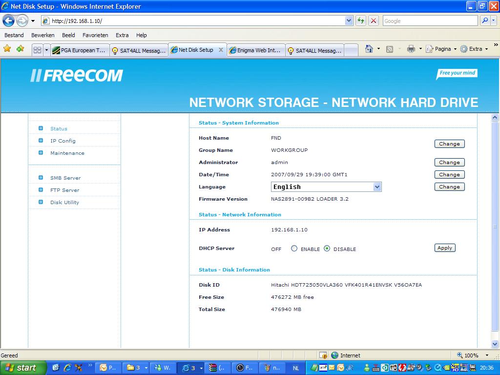

Ik heb inderdaad jou draadje gevolgt maar kwam er niet uit.
Ik heb wel dezelfde instelmogelijkheden erin zitten (zie bijlage).
Bijlage ftp

Hoi Cobus,
Bijlage status

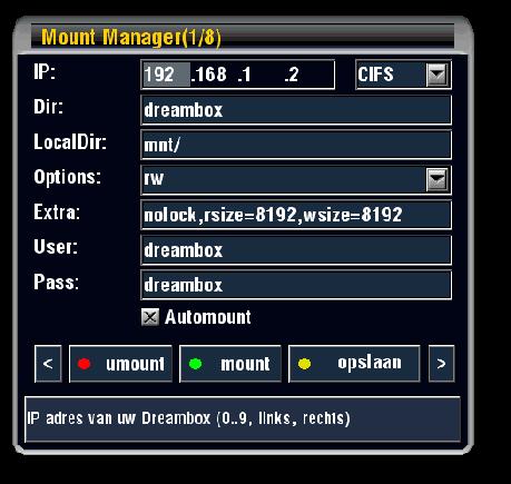

hoi,
Ik werk wel met een ander schijf (Lacie) die Cifs ondersteunt.
Dit zijn mijn instellingen, die werken zowel bij Pli als bij de laatste Nabilo.
mvg
dreambox two ,  BigBisat met Smart Titanium, Alps, en 2 X Inverto Black Ultra
VU+ solo2 met defecte tuners
Citaat:
hoi,
mvg
