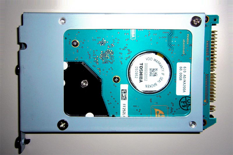

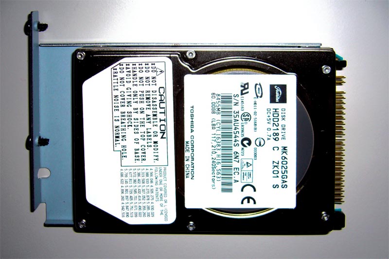

Zatter Geplaatst: 15 oktober 2007 Geplaatst: 15 oktober 2007 Ik heb vanmiddag een DM600PVR aangeschaft en ik wil dus na installatie een Toshiba 2.5" HDD inbouwen maar het lukt mij gewoonweg niet. Als ik HDD er inplaats dan zit de aansluiting aan de kant van het blik en dan kan hij erin maar dan is de HDD kabel te kort en dan zit pin 1 verkeerd ten opzicht van de kabel. Zelfs even onder de tuner gecontroleerd of ze de kabel niet per ongeluk verkeer erop hebben zitten maar dat zat goed. Nu als ik ik dan de HDD omdraai en de aansluiting wijst nu naar de tuner dan past de HDD er niet in omdat dan de HDD connector tegen de connector aankomt van de ledjes aan de voorkant. De enige oplossing die ik zo zie om nog 4 gaatjes te boren in de houder opdat de HDD meer naar voren komt, dus weg van de tuner, maar ik vind het wel raar want 2.5" HDD is toch helemaal gestandaardiseerd dat ze overal inpassen en nu past de beugel niet. Ik hoop dat mij iemand kan helpen zonder dat ik hoef te boren in mijn spinter nieuwe DM600PVR. Marcel DM7080 - DM8000 met twee Multytenne 45 twin en een Triax 78cm draaibaar.
Zatter Geplaatst: 15 oktober 2007 Auteur Geplaatst: 15 oktober 2007 En nog een tweed bijlage van de bovenkant. DM7080 - DM8000 met twee Multytenne 45 twin en een Triax 78cm draaibaar.

Zatter Geplaatst: 16 oktober 2007 Auteur Geplaatst: 16 oktober 2007 Gevonden en het staat in de handleiding op de site van Dream Multimedia op pagina 45. Als ik de foto bekijk dan zie ik dat zij ook problemen hadden met de connectoren en dat het frame er ook niet helemaal recht inzit. Ik zal dus toch gaatjes moeten boren om het echt goed te kunnen bevestigen. Groets, Marcel DM7080 - DM8000 met twee Multytenne 45 twin en een Triax 78cm draaibaar.

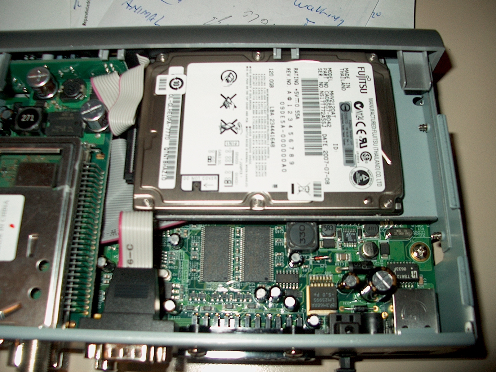

Hoeba Geplaatst: 16 oktober 2007 Geplaatst: 16 oktober 2007 Hallo, Het past allemaal maar net(geen fries woord in dit geval), als je de kleine flatcable een beetje opzijdrukt van de ledjes. In het begin lijkt die kabel nogal stijf, maar uitendelijk lukt het wel. Zelf had ik er geen schroefjes bij gekregen voor de HDD, dus maar een tijdje er los ingelegt. De schijf werd door de flatcable, die tegen het deksel drukte, toch redelijk goed vastgedrukt. Nu toch maar vastgezet, voor betere koeling en minder geluid, na wat gepiel! Groetjes,HoebaDM 600 S PVR 160 GB, OpenPli, DM 8000 S/C, OpenPli, Nokia Dbox2 C, PB-7, Cisco dvb-C, RaspberryPi 2b
Zatter Geplaatst: 16 oktober 2007 Auteur Geplaatst: 16 oktober 2007 Citaat: Hallo, Het past allemaal maar net(geen fries woord in dit geval), als je de kleine flatcable een beetje opzijdrukt van de ledjes. In het begin lijkt die kabel nogal stijf, maar uitendelijk lukt het wel. Zelf had ik er geen schroefjes bij gekregen voor de HDD, dus maar een tijdje er los ingelegt. De schijf werd door de flatcable, die tegen het deksel drukte, toch redelijk goed vastgedrukt. Nu toch maar vastgezet, voor betere koeling en minder geluid, na wat gepiel! Klopt, schoefjes zitten er niet bij vandaar dat je er nog maar twee ziet zitten aan de onderkant maar er komen er vier in straks. Voor mij past het net niet (geen verwarring mogelijk) de oplossing is simpel dus effe vier gaatjes jassen in het frame....trouwen ik zie plastic folie/plaatje tussen het frame en de HDD en zou kortsluiting kunnen ontstaan tusen de PCB van de HDD en het metaal van het frame. Marcel DM7080 - DM8000 met twee Multytenne 45 twin en een Triax 78cm draaibaar.
spacestar Geplaatst: 16 oktober 2007 Geplaatst: 16 oktober 2007 Heb er een Fujitsu-Siemens in gezet wel wat krap allemaal maar het gaat wel maar haal het frontje er ook af dan kan je de flatkabel wat beter weg draaien
