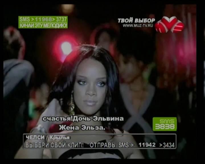

Ik heb er hier een paar gevonden deze bijvoorbeeld in C band (foto bijlage)
Name: "MuzTV_Love" Provider: "rscc"
3525, V, 31106 QPSK FEC 3/4
80.0°E (0800 - Express AM2)
Signal: 29% Quality: 15%
NetwordID: 4369 TransponderID: 1 ServiceID: 17
Video: 524 Audio: 770 - eng (ISO13818)
PCR: 1300 PMT: 2580 Teletext: 0
25-12-2007 23:04:06 (GMT +1)
ontvangst met een 3.20 meter primefocus met Openbox 810 en Skystar 2 met dvbdream waar deze gegevens vandaan komen signaal sterkte van Openbox 810 is
level -26dbm
signal/noise 3.4 db
quality 18%
Mvg Dischdriver

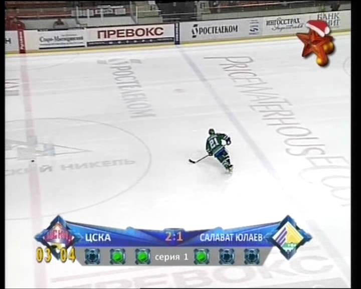

En deze zit op 3562 R 3225 in de C band (foto bijlage)
Mvg Dischdriver
