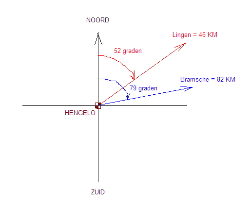

Hengelo - Lingen : afstand 46km en richting 52 graden
Hengelo - Bramsche : afstand 82 km en richting 79 graden
Noorden = 0 graden
Zuiden = 180 graden
Zie bijlage.
Teken dit even uit op een blad papier en zet de juiste hoeken uit met een gradenboog. Draai dan de pijl N(oord) in de richting van het noorden (kompas gebruiken) Nu duiden de 2 andere pijlen de juiste richting aan voor je antennes.
Succes.
