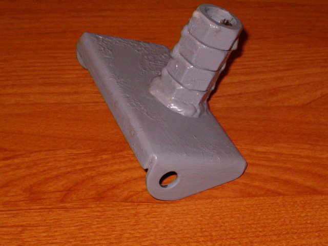

Hallo ,
Om het uitrichten van de elevatie van de wf t90 wat beter te kunnen doen heb ik een kleine modificatie uitgevoerd op mijn t90.
Het kantelen van de plaat waar de draadspindel doorgaat voorkom je hier grotendeels mee en het uitrichten gaat veel eenvoudiger.
Nadeel van de oude situatie is dat het plaatje waar de draadspindel doorgaat wat wegkanteld en bij het vastzetten de schotel weer wat ontregeld raakt ,dat heb je met deze verandering niet meer.
Hoe doe je dit ?
Eigenlijk zeer eenvoudig wat moeren uitboren op de diameter van de draadspindel dat is 15,5 mm las ze op elkaar en vast aan het plaatje en klaar ben je.
Je kunt nu door aan de buitenste moer te draaien de schotel zeer een voudig op en neer laten gaan hierna als je het uitrichten klaar hebt borgen zoals in de oude situatie met de 2e moer.

Leuk bedacht maar ik zie het probleem niet, met de bako draai je'm zo in de juiste elevatie stand, de andere moer handvast aandraaien, even aan alle 4 de hoeken duwen/trekken en zonodig bijstellen. Of zie ik dat verkeerd?

Hallo,
Zoals je kunt lezen gaat het om het kantelen van het plaatje ,natuurlijk gaat het zo ook.
Echter zoals ik het gemaakt heb gaat het een stuk gemakkelijker spindel heeft een betere geleiding over een stuk grotere afstand en kanteld dus zo goed als niet.
Dus bij het vastzetten van de moeren veranderd de stand van de elevatie niet meer.

Ik had ook de ervaring dat wanneer je de elevatie optimaal had staan en dan de moeren vastzette, de instelling verschoof.
Het gaat wel, met wat heen en weer schroeven, maar deze modificatie is denk ik de "deluxe" uitvoering. Zeker als je op een hellend dak staat.
