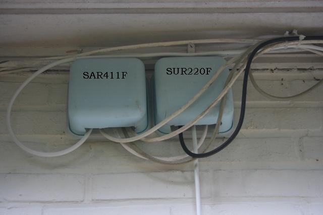

Gast Geplaatst: 10 november 2007 Geplaatst: 10 november 2007 Ziet er dan zo uit. Deksel achter de switch "mee" schroeven.

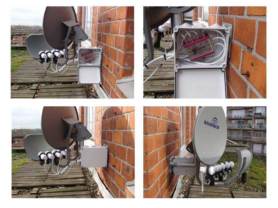

Ivy Geplaatst: 12 november 2007 Geplaatst: 12 november 2007 Hallo, Ik heb bij de Brico (electro-bouw-tuin-sanitair-... winkel in België) een "elektrodoos" gekocht voor mijn diseq 8/1. Foto hierbijgevoegd. Mvg, Ivy ----------- Sony 65XD8599 UHD TV, Tadaam internet en TV, Selfsat H30D Solo vlakantennes 19.2 graden en 28.2 graden
Mrbeam Geplaatst: 12 november 2007 Geplaatst: 12 november 2007 Het is een nette oplossing, maar ik zou een maatje grote hebben gekocht of iig een haaks f-verloopje voor de output. Er zijn nu 2 coaxkabels behoorlijk geknikt en dit komt de impedantie niet ten goede. Wavefrontier T90, Vu+ Duo 4k SE (DVB-S2x/FBC & DVB-T2), Octagon SF4008 (2x DVB-S2x & 1x DVB-T2), Mut@nt HD51 (DVB-S2x & DVB-C), TBS6920 & TBS6925

Ivy Geplaatst: 12 november 2007 Geplaatst: 12 november 2007 De schotel is verleden maand geplaatst, nu nog geen roest <img src="/forums/images/graemlins/grin.gif" alt="" /> Alles werkt nu prima en het wordt tijd dat ik alle vernikkelde delen met hammerite verf... als het weer wat beter wordt. Mvg, Ivy ----------- Sony 65XD8599 UHD TV, Tadaam internet en TV, Selfsat H30D Solo vlakantennes 19.2 graden en 28.2 graden
Gast Geplaatst: 12 november 2007 Geplaatst: 12 november 2007 Ziet er gelikt uit. Zou inderdaad twee haakse F stukjes nog gebruiken. <img src="/forums/images/graemlins/xyxthumbs.gif" alt="" />
