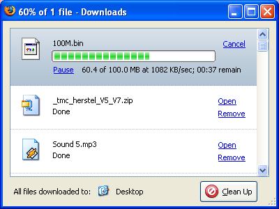

Het meest betrouwbare resultaat krijg je door een groot bestand vanaf het netwerk van je ISP te downloaden, bijvoorbeeld dit 100MB-grote testbestand vanaf de FTP-server van Euronet (zakelijke tak Orange): ftp://ftp.euronet.nl/pub/test/100M.bin

Ik haal daar de zelfde resultaten mee als Speedtest, dus zijn die sites toch wel redelijk nouwkeurig.
