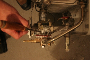

Vaillant Turbo geiser lekt, druppeltjes..
Ik kan het niet goed zien, maar het lijkt vanaf het plekje te komen dat ik met de punt van dat beiteltje op de foto aangeef; het voelt inderdaad als een holletje.
De foto die ik meestuur is van een mag 275/9 xtw, die hier nog ongebruikt in de garage ligt, het apparaat waar het om gaat is een mag turbo 250/9.
Zoals gezegd, ik kan het daar niet zin, omdat ik met m'n hoofd niet rechts van de geiser kan komen, maar vermoedelijk zit daar ook hetzelde gaatje, voelt wel zo met m'n vingertop..
Ziet er voor de rest ook hetzelfde uit daar alemaal.....
Iemand enig idee?
Als ik het zo kan zien lijkt het in de buurt van de aftapplug die er moet zitten.
Deze is meestal van koper,kijk eens of je die wat vaster kan draaien.
Je zult er een vuist schroevedraaier bij nodig hebben omdat je er met een normale altijd moeilijk bij kan komen.

Nou heb ik ook zo'n geiser, en die lekte op dezelfde plaats dacht ik. Maar het bleek toch van bovenuit te komen, namelijk uit het element waar het water door heen loopt als het verwarmt wordt. Daar zat een heel klein lekje en dat druppeltje liep dan logisch naar beneden, en kwam op die plaats uit die jij nu aanwijst.
Natuurlijk behoeft dat bij jouw niet te zijn, maar ik zou het wel even kontroleren.

nau is je paking bus van het waterhuis 1.50 eur en klaar is kees
pakkingbus art nr vaillant = 012156
let wel goed op of dat de stift in het gasgedeelte soepel gaat en verwijder eventuele kalk <img src="/forums/images/graemlins/xyxthumbs.gif" alt="" />

Als je door dat gatje kijkt,zie je de stift vanuit het menbraamhuis de gas naald optillen, uiteraard als je hem aanzet.
watertoevoer dicht, de tweeleidingen los maken, de 2 horizontaal gemonteerde schroefjes op het menbraamhuis oplossen.
Gehele menbraamhuis uitnemen, het warteltje om de stift losdraaien en O-ring vervangen.
Wanneer je de O-ring bijdehand hebt,een kwartiertje

ligt er aan als die schroefjes van het huis links en recht normaal los gaan half uurtje geef wel aan het bedrijf je type geiser goed door en dat het de parking bus waterhuis betreft
En vraag dan wel om een snelle monteur <img src="/forums/images/graemlins/xyxthumbs.gif" alt="" />

je ben gewoon een half uur bezig monteur komt binnen hallo goede dag bla bla bla spullen pakken reparen dan de bon afteken geloof mijn maar ik doe het pas 30 jaar
de grote pech bij die geiser is dat sommige geen parking bus hebben dan moet je de schotel vervangen dus ga maar voor een half uur uit meeste bedrijven rekken toch een vol uur
