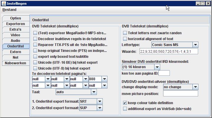

Sterke-Jerke Geplaatst: 24 december 2007 Geplaatst: 24 december 2007 Persoonlijk haal ik de ondertitels met de volgende instellingen uit de stream Als je vervolgens de DVD samenvoegt, moet je achteraf de kleuren instellen. Dit doe je door de kleuren over te nemen uit het .sup bestandje wat door projectx is aangemaakt.
Pirahna Geplaatst: 24 december 2007 Auteur Geplaatst: 24 december 2007 Sterke Jerke, Bedankt voor je aanvullende info. Was intussen zover dat ik al een clipje om had gezet. en met dvd author had samen gevoegd. bij het nakijken met powerdvd zie ik een groene balk ten tijde van de ondertiteling zonder tekst. Daarna nog eens met de instellingen van jouw screenshotje. Maar helaas geen tekst wel weer de groene balk. Waar moet ik nu zoeken? groet, Pirahna learning all the time Dm7000 / Dm800 Visosat Bi-sat Hotbird Astra1,2 en 3 NSLU2 320GB software:Pli Iolite(7000) Pli-open_DM800 Plasma: Panasonic TH-42PZ80E

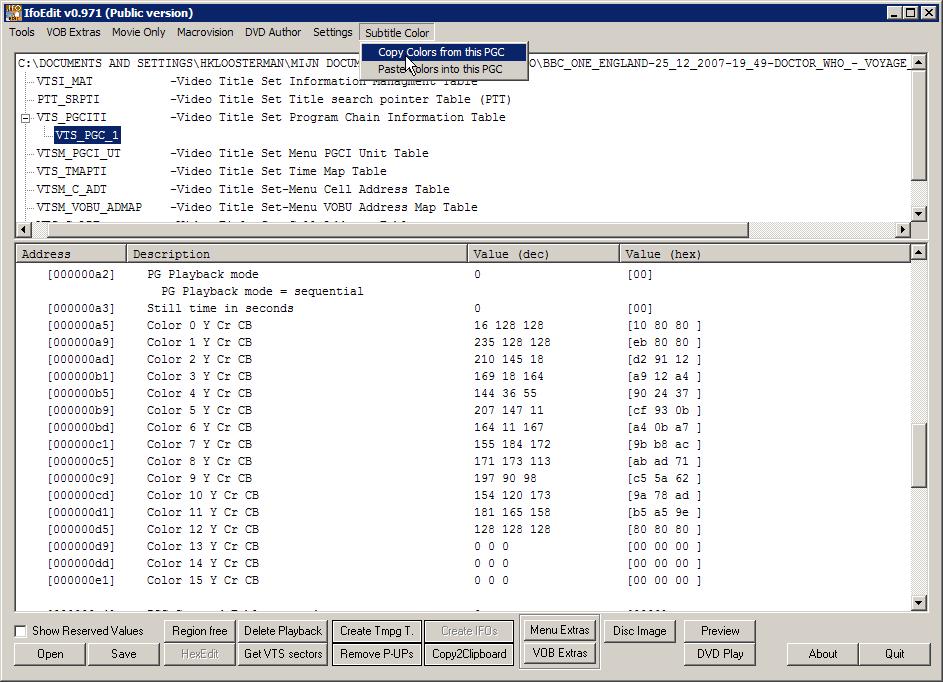

Sterke-Jerke Geplaatst: 25 december 2007 Geplaatst: 25 december 2007 Als het goed is wordt er tijdens het hele proces een ifo file aangemaakt. Eerst maak je samengevoegde dvd met IFOEDIT. Aan het einde open je de .ifo file die door projectx is aangemaakt. (Zonder de rest te sluiten) Zodra je deze opent met ifoedit zie je onder VTS_PGCIYI en dan onder VTS_PGC_1 Ergens een hoofdstukje met alle kleuren (Zie plaatje) Kies "Onder subtitle color" copy color from thos PGC. Vervolgens ga kies je de VTS_PGC_1 van je DVD en je "paste" de kleuren. Ready PS: Misschien kan iemand dit alles een sin een website plaatsen...
