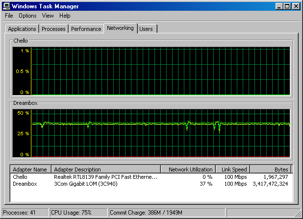

Netwerk van een DB7000 is gewoon goed en snel.
Hier een HDfeed waarbij een gehele transponder van 27500 ksym/s werd gebruikt.
Video Bitrate is ca. 35 Mbit.(Feed was wel HD mpeg2 maar dat maakt voor de netwerk snelheid niet uit).
http://www.sat4all.com/forums/showflat.p...=0&vc=1
