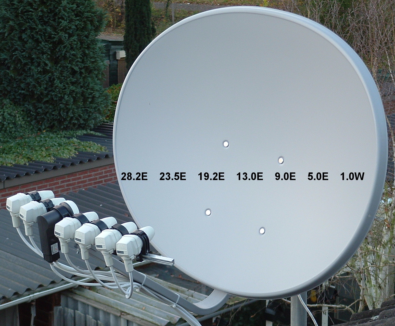

Of we werken met een wat meer uitgebreide schotel !!!

Citaat:
Ollie.
Mooi plaatje <img src="/forums/images/graemlins/xyxthumbs.gif" alt="" />
