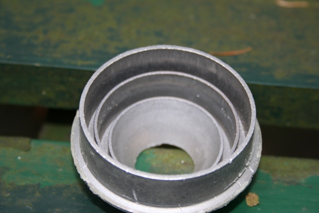

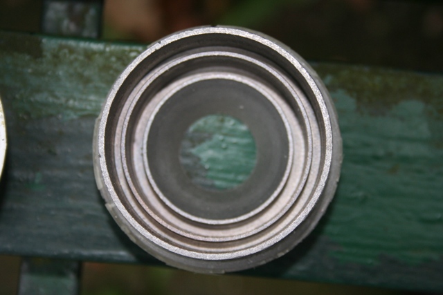

Hier nog twee foto's van een afgezaagde (je blijft een nieuwsgierig kind) feed van een standaard lnb. Zo ziet het er dus onder het plastickapje uit.

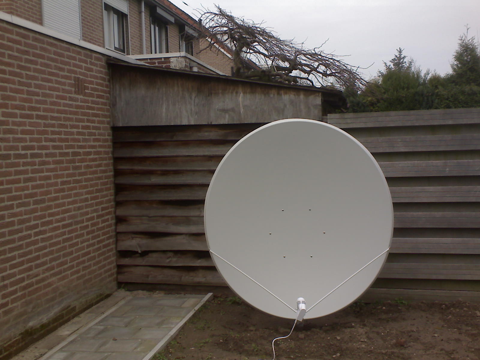

Hier komt de eerste foto. Het gekrulde snoer gaat rechtstreeks naar het raam, waar een stukje coaxkabel zit dat zo smal is dat ik het raam kan sluiten, en daarna naar de ontvanger. (Zonder dat stukje smalle coax werd overiogens de signaalkwaliteit met de MTI LNB, om voor mij onduidelijke redenen, zelfs slechter!)
Als je verschillende stukken coax aan elkaar koppelt met koppelstukken verlies je enorm veel signaal en kwaliteit. Beste is een ononderbroken coax (bijv. KOKA799). Gewoon met de boormachine dwars door de muur, stukje pijp erin en dan de kabel naar binnen. Toch heb ik het gevoel dat er ergens, Fconnector of zo, niet goed zit.
Na eens naar de foto van de schotel te hebben gekeken vraag ik me toch dingen af, zoals 40 oost is een sateliet die bij de instelling al flink naar beneden "kijkt" de rest kan ik op de foto niet zien maar ik geloof nooit dat hij zo op deze manier vrij zicht heeft op de sateliet.
Ook al om de reden dat je op Hellassat 39 oost niets kunt ontvangen die sateliet is toch te vangen met een schotel die de helft kleiner is.
Dus zet de schotel van 150 cm op een flat 10 hoog en je zult als je vrij zicht hebt alles op 40 oost ontvangen.
Althans dat vermoed ik laat de heren specialisten er maar hun oordeel over vellen. smile
  • Moderator
40 oost staat hier ongeveer 23 graden boven de horizon.
