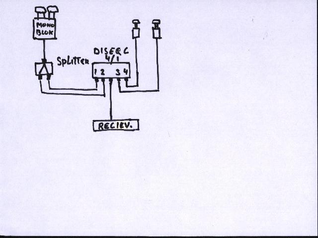

kan echt wel .
O.a. met een 4/1 disecq switch waarvan poort 1 en 2 doorverbonden zijn (d.m.v. een splitter of intern een brugje op de middenaansluiting van de F-connector)
Mono (Of duo) -block op poort 1 of 2 aansluiten .
Dit is al veel vaker gepost en gedaan maar het orginele bericht hierover dateerd van voor 2005 en met de nieuwe boardsoftware is het niet meer te zien .
mooie oplossing!!!
Maar wat is de juiste instelling voor op de MaxDigital? Dus de juiste diseqc 1.0 en 1.1 settings per satelliet?
