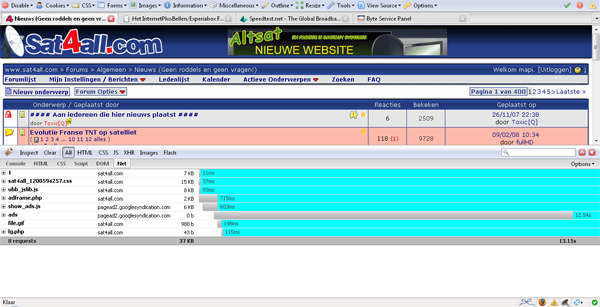

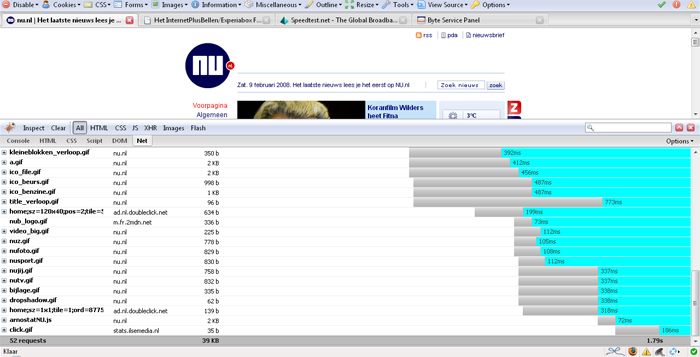

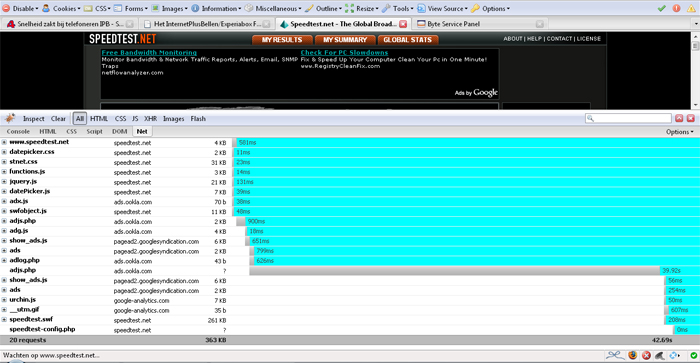

oke, mijn eigen bovenstaande opmerking over google heeft me aan het denken gezet. Ik heb firefox met daarin firebug. Daarmee kan ik de snelheid van laden zien van elk afzonderlijk deel van de site's
Wat heb ik gedaan ? Ik heb tijdens telefoneren zowel een pagina van speedtest , sat4all en nu.nl bekeken. Van elk heb ik een printscreen gemaakt die ik hieronder plaats. dan ziet men dat bij Nu.nl de snelheid goed is maar bij beide anderen zwaar cry.
Als verschil ziet men dat de pagina's die langzaam zijn alleen iets zoeken op een google server.... Dus daar moet ik het zoeken denk ik nu even
Snelheid van Speedtest
Snelheid van SAT4ALL
Snelheid van Nu.nl
Ik heb ze tevens even in de bijlage gezet. zijn ze wat beter te lezen.
