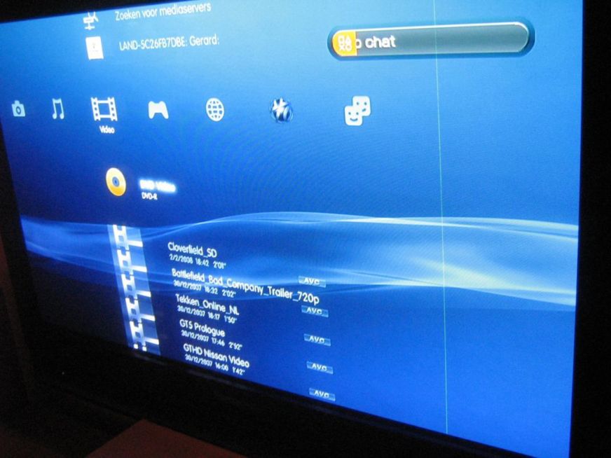

Gerard 76 Geplaatst: 8 februari 2008 Geplaatst: 8 februari 2008 Zoals je in op de foto ziet,zit er een hinderlijke streep in't beeld Vooral bij blauwe beelden,op alle ingangen,en ook op 't TV menu. Het is dus de TV zelf. Volgende week komt er een monteur van Panasonic langs om het op te lossen. Wat ik graag wil weten is of er hier mensen zijn die een idee hebben wat dit zou kunnen zijn.
Snurker Geplaatst: 8 februari 2008 Geplaatst: 8 februari 2008 Dit is een schermdefect..dus niet een electronische fout een elektrode binnen in het glas maakt geen verbinding. Dit wordt dus een nieuwe Plasma Snurker (Media Research) ( Straks zijn meer behangers nodig om OLED schermen tegen de wand te plakken)
Happy2000 Geplaatst: 8 februari 2008 Geplaatst: 8 februari 2008 Lijkt inderdaad op het panel. Krijg je nu al je 2e nieuwe plasma VU+ Ultimo 4K - DVB-C FBC - DVB-S FBC Tuners - VTI Image. Dreambox 8000HD PVR - 2x DVB-C 2x DVB-S Tuners - OpenATV, Image.Multi Focus Dish E85, 28,2E - 23,5E - 19,2E - 13E - 9E
Gerard 76 Geplaatst: 9 februari 2008 Auteur Geplaatst: 9 februari 2008 Aha,nou ben ik wel blij dat ie hoogstwaarschijnlijk niet wordt gerepareerd maar dat ik dan een nieuwe krijg. Trouwens,kan één van jullie z'n mening motiveren, of denken jullie het gewoon.
DeBeek Geplaatst: 9 februari 2008 Geplaatst: 9 februari 2008 Is 100% een defect panel, Maar of je nu een nieuwe tv krijgt of alleen een nieuw panel.??

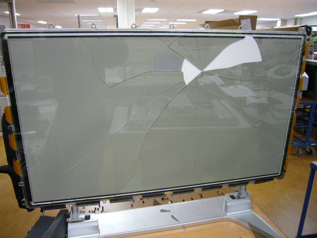

Snurker Geplaatst: 9 februari 2008 Geplaatst: 9 februari 2008 Panasonic Europa verwisseld geen inwendige schermen, zoals Panasonic America wel doet !! De Plasma TV's met zo'n defect scherm wordt 100% vernietigd Ik zal eens aan Haagtechno een paar foto's opvragen/ 1. van een kapot geslagen Plasmascherm 2. van een schermconnector welke dit probleem veroorzaakt. Snurker (Media Research) ( Straks zijn meer behangers nodig om OLED schermen tegen de wand te plakken)

Gerard 76 Geplaatst: 14 februari 2008 Auteur Geplaatst: 14 februari 2008 Origineel bericht van: Snurker Panasonic Europa verwisseld geen inwendige schermen, zoals Panasonic America wel doet !! De Plasma TV's met zo'n defect scherm wordt 100% vernietigd Ik zal eens aan Haagtechno een paar foto's opvragen/ 1. van een kapot geslagen Plasmascherm 2. van een schermconnector welke dit probleem veroorzaakt. Snurker (Media Research) Zojuist iemand van e-care gehad. Hij heeft een paar foto's gemaakt zodat ze weten om wat voor panel het gaat. De TV wordt omgeruild voor een nieuwe. Hij zei er wel bij dat Panasonic Europa binnenkort ook de panels gaat repareren net als Panasonic America. Dus bij een defect panel krijg je binnenkort geen nieuwe TV meer.

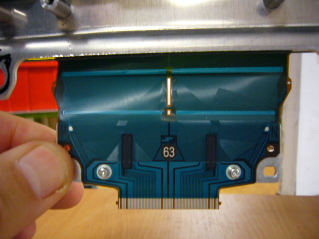

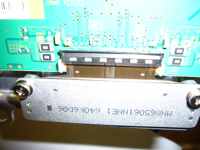

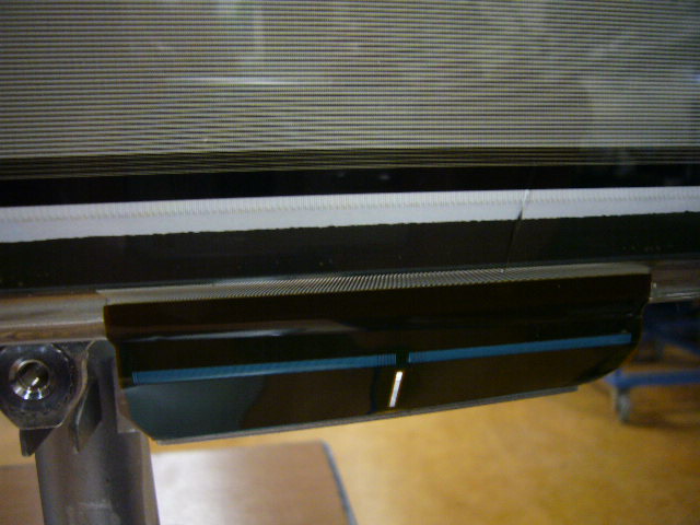

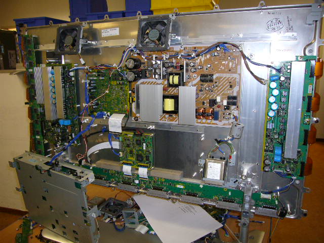

Snurker Geplaatst: 15 februari 2008 Geplaatst: 15 februari 2008 Beloofd is beloofd Eerst 2 foto's van het hele scherm ..voor en achter vervolgens foto 3 en 4 van de beroemde moeilijk te repareren scherm aansluiting en foto 5 van de connector zelf met dank aan Haagtechno te Breda Snurker (Media Research) FOTO-1 ( Straks zijn meer behangers nodig om OLED schermen tegen de wand te plakken)
