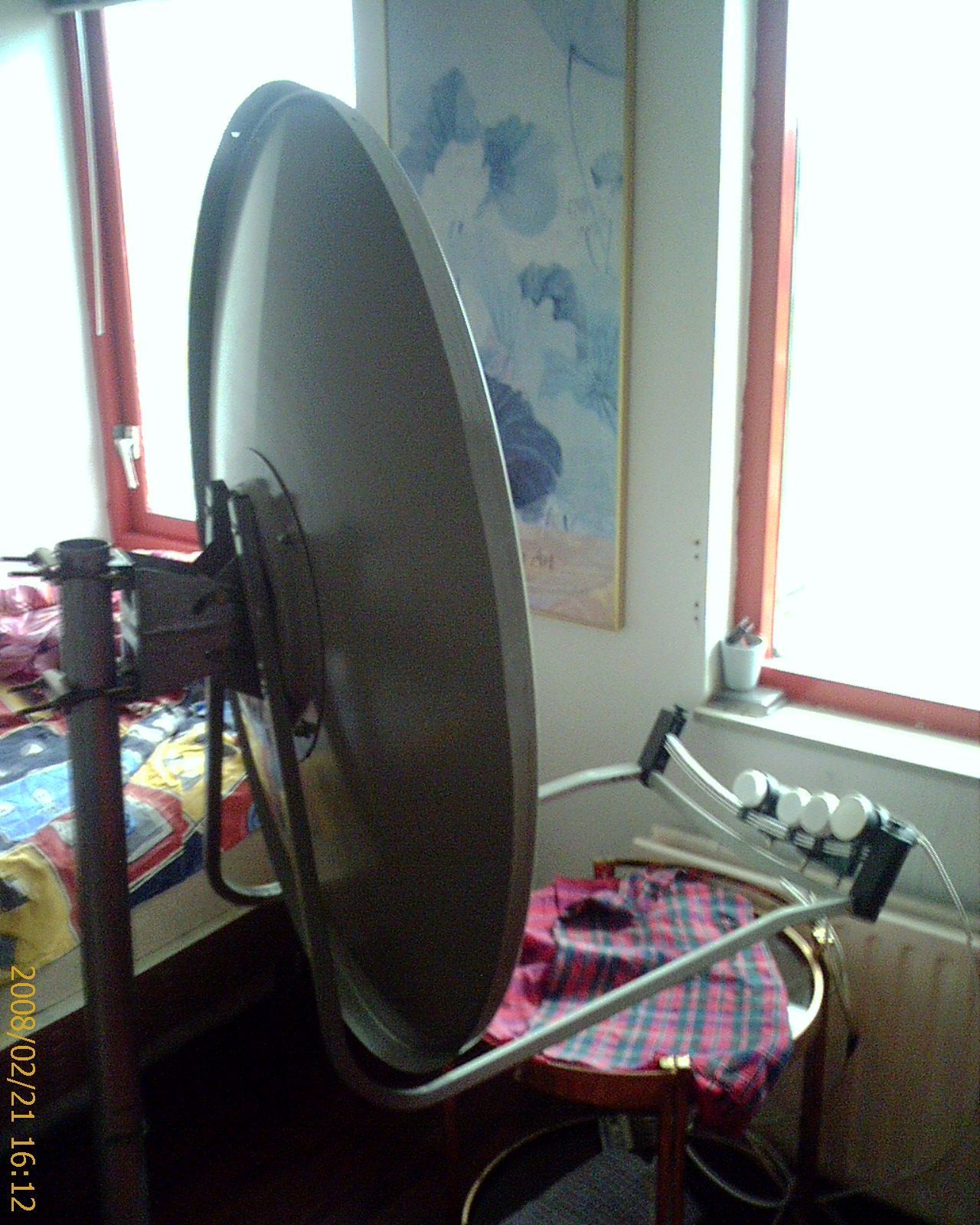

Ik heb een schotel in de living staan achter een aluminium venster.
Ontvangst is redelijk ( snr = 77 en agc = 66 ),maar kan zo enkel astra1 ontvangen.
Nu wil ik die 2 opengaande ramen eruithalen en vervangen door glas ofwel plexiglas en met siliconen vastzetten,om eventueel meerdere satelieten te ontvangen (Astra-Hotbird).
Wie kan me wat tips geven welk materiaal te gebruiken en waar op te letten?

Ik zou persoonlijk toch voor glas gaan. Warmteverlies in de winter is bij plexi veel groter.
Trouwens: wat een megasupergrote Foto.Heb hiervoor een 2e monitor nodig. :D
VU+ Duo en 2x dreambox .
plus 2 ruwharige tekkels
Lengte en hoogte is 1,30m x 1,30m.
Als ik glas neem,is dat dan wel stevig?
Ik bedoel daarmee,welke dikte moet ik minimum kopen en tot welke dikte kan ik gaan om toch nog goed ontvangst te hebben?

Hebben ze daar niet z'n raamwerkje met voorbeelden van allerlei types glas wat je even mag lenen, dan kan je elk stukje voor de lnb plaatsen om te zien welke het minst dempt.
gr, WPW. -=[Deze ruimte is opzettelijk leeg gelaten]=-
ik ken iemand die het ook voor het raam heeft staan en hr glas maakt geen bal uit.
de signaal sterkte die je eventueel zou verliezen(theoretisch)zou minimaal zijn.
ik zou gewoon voor goede dubbelglas gaan.
dan daalt het huis in elk geval niet in waarde wink.
+dat het qua warmte veel goedkoper is.

Dat hangt er helemaal vanaf welk type HR glas. Vooral eerst testen zoals elders in deze thread is voorgesteld.

ik heb zelf een triax multifocus 110cm binnen voor het raam staan. gewoon dubbelglas.
werkt prima hier.en nooit geen last van de wind wink
astra 1,2,3 en de hotbird.
Indien je voor dubbelglas kiest, kies dan voor gewoon standaard vensterglas, het is zaak om goed op te letten.
Er zijn namelijk dubbelglas HR soorten die aan de binnenzijde voorzien zijn van een dunne metaallaag, deze metaal coating houdt de warmte beter binnen.
HR dubbelglas met metaalcoating heeft mogelijk een negatief effect op het doorlaten van satelliet signalen.
gamgra
Het dubbele glas waar je problemen mee krijgt is het HR+ en HR++ glas.
Hier zit inderdaad een metaallaagje tegen aan gedampt wat de signalen van GSM, maar ook van sateliet ed, gedeeltelijk blokkeerd.
Je zou dan denken dan koop ik toch gewoon HR glas, maar helaas, dat is niet meer leverbaar.
Beste oplossing is gewoon glas, immers plexiglas is veel te buigzaam voor zo'n grote ruit.
Het kan natuurlijk wel, maar dan zal de dikte aanzienlijk groter moeten worden en zul je de sponningdiepte een flink eind groter moeten maken.
Daarnaast krast plexiglas veel sneller dan gewoon glas.
Een tussenoplossing zou nog lexaan kunen zijn, dat is wat harder en stugger kunststof, maar tevens ook stukken duurder dan gewoon en stuk 6mm glas.

Schotel is een triax 88cm,klein is dat niet denk ik....
grtz
DM8000 HD - PLi - Cccam 2.3.0 - 500 Gb HDD
Tv Vlaanderen + Canal Digitaal
Samsung Plasma PS-50Q92
Triax 88 [13|19.2|23.5|28.2]
Bedoelde triax 78cm.
Met wat kan ik best dat stuk glas plakken op het raam?
