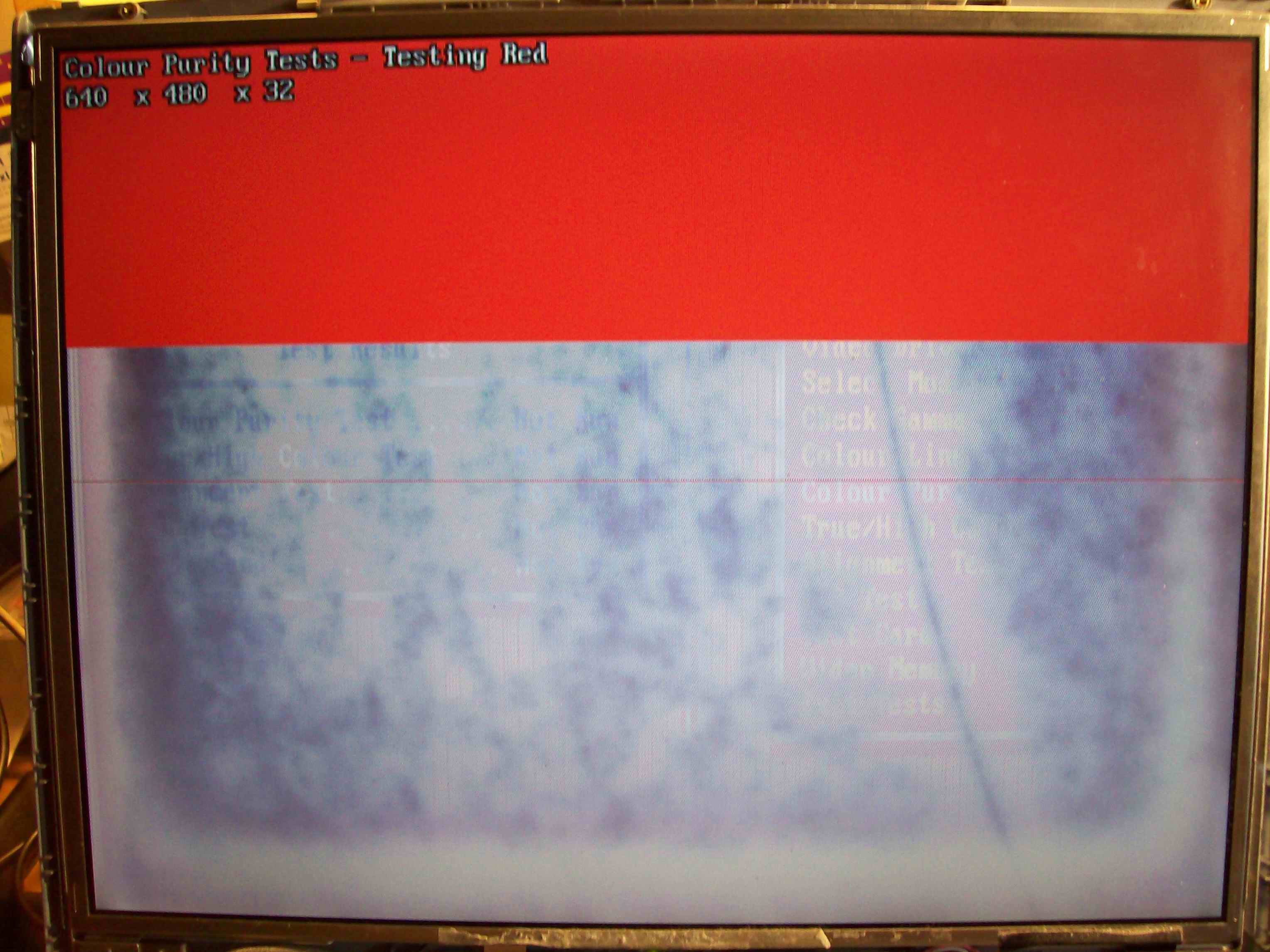

Hallo,
m'n laptop heeft kuren.
Op 1/3 van bovenaf wordt het scherm niet goed aangestuurd
Druk ik links het scherm zachtjes aan aan de achterkand dan komt het beeld wel volledig en goed.
Waar moet ik dit zoeken ?
gr. Erik
Hoi Steve, bedankt voor je reactie, maar dat was het helaas niet.
Probleem zit aan de 'voorzijde', want als ik daar druk werkt het display geheel.
Aan de achterzijde drukken heeft geen resultaat.
Kheb het nu werkend dmv een mechanisch truukje....
Kheb de bevestigingsbeugel aan de linker dusdanig verbogen, dat deze een getordeerde kracht uitoefend aan de linkervoorzijde van het display. Resultaat is er na.
Khad er een foto van gemaakt, maar je t's zonder uitleg niet echt zichtbaar.
Eens kijken hoe lang dit houdt.
gr. Erik
  • Moderator
probleem heb ik pas geleden gehad met een medion. Fout was de flatcable die het glas ingaat van de tft. Hetzelfde probleem als het display probleem bij de dboxII.
oplossing is helaas een nieuw scherm want de verbinding tussen glas en flatcable heeft losgelaten.
Je kan dit testen door het scherm open te maken zodat je aan de verbinding kan komen met een sateprikker.
Dan de laptop aanzetten en voorzichtig met de prikker over de flatcable gaan op het glas. Is dit het probleem wat ik je beschreef dan zal het scherm als je over de "breuk" gaat veranderen. Dan heb je zekerheid en moet je opzoek naar een nieuw scherm. Je moet je dan wel afvragen of je dit wilt investeren want het scherm is relatief duur en het is immers geen high-end merk.
