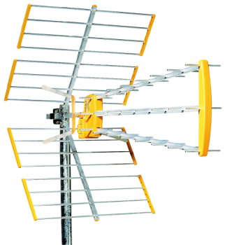

Dan nog de vraag: welke Yagi dan? Bij een winkel heb ik in ieder geval deze 2 opties:
Dezelfde die ik nu heb, maar dan met meer elementen en 1 meter en 54 centimeter lang. Zou tot 17dB versterken. Wittenberg DC 4591 geloof ik. Kosten: 42 euro.
Andere optie: "Antenne PRO 45", een antenne van Televès. Deze is 102cm òf 125cm lang, afhankelijk van welke specificaties je bekijkt en versterkt 16,5 tot 16,8 dB afhankelijk van de specificaties die je bekijkt. Plaatje in de bijlage. Kosten: 55 euro.
Ik ben wel zo wijs om niet blind op X decibellen te geilen, maar welke de beste keus is weet ik nu niet. Of misschien nog een ander merk/type. Tweedehands twijfel ik of ik echt ga scoren, ik moet wel een betere vinden dan ik nu heb, en opsturen zal er vaak niet inzitten.

Er is niet veel verschil tussen de door jou genoemde antenne's. Wat telt is die antenne, met de kleinste openings hoek en de beste voor/achter demping.
Aangezien ze van verschillende merken zijn denk ik dat daar zonder praktijktests niet achter te komen is. Ik denk zelf dat net als bij LNB's dergelijke zaken vrij creatief te meten zijn waardoor alleen antennes van dezelfde fabrikant goed te vergelijken zijn.
Maar zelfs als de specificaties volledig betrouwbaar zijn ben ik weinig wijzer, aangezien het niet duidelijk is wat wat de specificaties zijn. Verschillende bronnen spreken elkaar tegen.
De Televès heeft op zich mijn voorkeur omdat hij iets korter is (waardoor ik hem op een betere plek kan zetten) en volgens mij heeft Televès ook een betere reputatie dan Wittenberg. Tenminste, ik meen Televès eerder te hebben gezien hier en daar, maar Wittenberg ken ik volgens mij nergens van.

Die Televes antenne heeft volgens mij alleen zin als je in een bergachtig gebied woont met analoge signalen. Ik dacht dat deze antenne de schaduwbeelden verminderd die weerkaatst worden door bergen. In Griekenland zag ik ze heel veel toen ik daar op vakantie was. Ik denk dus dat de openingshoek alleen maar verbreed wordt vooral als je 'm vertikaal hangt, dus nog meer kans op storingen denk ik zo.
Die Televes antennes worden vooral gebruikt in gebieden waar de signaalsterkte laag is. En dat kan wel eens voorvallen in bergachtige gebieden zoals Griekenland. Maar ze wordt ook veel gebruikt in Frans-Vlaanderen... Volgens mij omdat ze goeie resultaten levert.

Ik heb afgelopen avond toch de Televès antenne besteld, ook omdat deze iets korter is waardoor ik hem beter kan plaatsen. Tot en met 31 maart gaf de winkel ook 10% korting, dus rond middernacht heb ik de knoop maar doorgehakt, scheelt toch weer 5 euro.

Ik heb de Televès ondertussen binnen en geïnstalleerd. Hij is wel een stuk steviger dan de Wittenberg die ik al had, maar in signaalkwaliteit merk ik helaas geen verschil. Ook de storingen blijven. Die 50 euro had ik me dus kunnen besparen cry.
